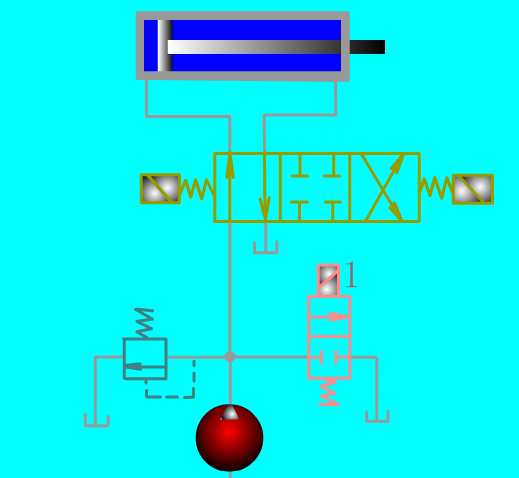

; S/ r+ {+ ]; m4 O
为什么一定要用比例溢流阀呢?用一个二位二通的电磁阀不就可以在回程的时候泄压了吗?见原理图
发表于 2010-4-9 15:58:01 | 显示全部楼层 来自: 中国河北邢台
电磁阀流量太小了。
发表于 2010-4-16 10:43:51 | 显示全部楼层 来自: 中国山东
其实电磁阀倒不是流量太小,而是开关阀冲击太大。仅仅是泄压的话需要的通经不是太大。不过也好看你是多大的压机了,以前经常用16或者25通经的插装阀装个比例先导阀泄压。

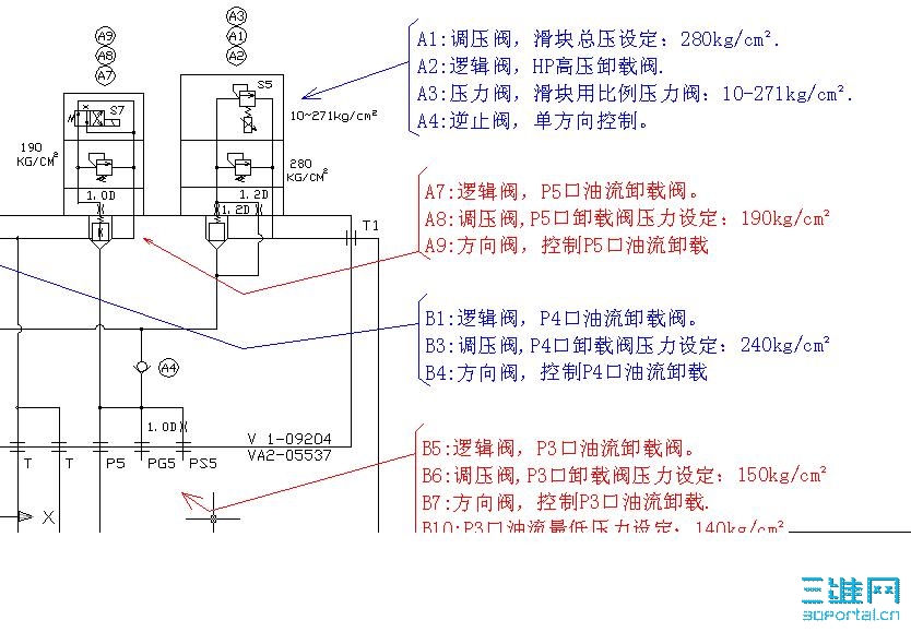

个人觉得主缸卸荷排出的是缸体加载变形增大和立柱伸长增加的容积以及液体压缩后回复的液体体积之和,其速度应该与材料的弹性变形速度有关,也没细考虑过。( l  J4 y8 D: d6 n+ c3 S
卸荷阀通径越大,卸荷越快,冲击也越大。# S; ~6 v9 f" y  b( Z# b
工作缸直径800左右的柱塞卸荷阀用2个DN25的(开启有先后),直径1100的有用一个DN40的。

9# leah84 , R( L7 j2 z% G; ^8 f
6000用25通经的应该够用吧。用哪种带节流的插装阀,根据需要进行调节。

发表于 2010-4-27 17:36:02 | 显示全部楼层 来自: 中国北京
可以选用三级卸荷阀,卸压速度快又没噪音
发表于 2010-4-27 18:33:59 | 显示全部楼层 来自: 中国湖南长沙
没必要,就算一下油液压缩的体积变化,然后预先确定要你要的卸压时间,就可以算出要多大通径的阀,我是用比例方向阀卸压得,760缸径,280公斤压力,NG25比例方向阀,泄压时间不大于1.5秒,效果不错

发表于 2010-5-6 21:53:31 | 显示全部楼层 来自: 中国安徽马鞍山
两个卸荷阀,开启有先后是分级卸荷,为了减少冲击。是插装阀。
