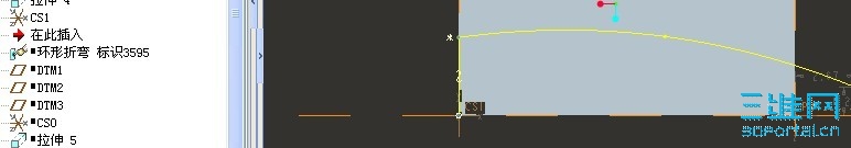

1 l2 f5 y& ~" \" m5 K8 `7 l, b在草绘中如何绘一个坐标系啊?怎么我创建了后模型树中已有坐标系但图中却没有,坐标系已打开的,系统提示的就是没有,何解,我的做法不知有没错,各位能说下草绘中创建坐标系的步骤吧,请proe高手明示! 未命名.jpg ' X# i6 Q- M0 R+ B5 H

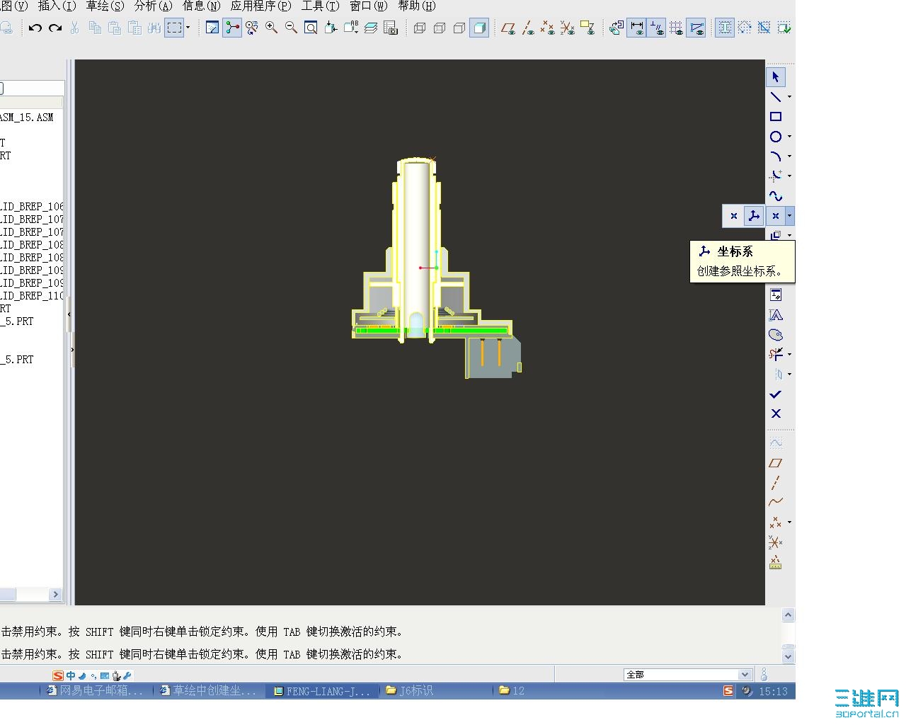

很久没来了,看看是不是这个
发表于 2010-4-10 19:53:32 | 显示全部楼层 来自: 中国江苏徐州
草绘里有坐标系命令,和点绘制工具在一起(点箭头)
