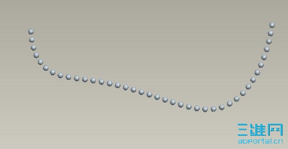

我想要一个递增的阵列,比如第二个孔距离第一个孔6mm,第三个孔距离第二个7mm 。。。。这在proe中怎么实现?
 楼主| 发表于 2010-4-10 13:46:58 | 显示全部楼层 来自: 中国江苏南京
不知道大家有我说的意思,看一下这个图

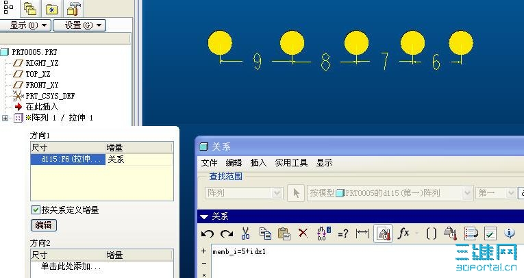

发表于 2010-4-10 15:07:26 | 显示全部楼层 来自: 中国广东广州
原理~~~~~~~~~

 楼主| 发表于 2010-4-11 08:57:54 | 显示全部楼层 来自: 中国江苏南京
2 t$ f. F3 |4 }" Y* l5 }/ i5 b4 u1 N9 x! ?$ M* C
很感谢楼上的兄弟的解释,可否给我解释一下这个idx1是什么意思?
2 ]1 B, q9 h0 D8 Q, d. tidx1这个名称永远都是1???
发表于 2010-4-11 09:20:40 | 显示全部楼层 来自: 中国香港
Idx1、idx2:分别是第一方向和第二方向上的实例索引./ L! Q  c% q; }2 p! V5 j3 _# n
memb_i:尺寸改变的增量
, M) |: N% a8 g8 e# N
) J6 C9 }5 h/ M& A上面都是系统定义的,不能改!
kevin_pcac + 3 应助
 楼主| 发表于 2010-4-11 09:25:21 | 显示全部楼层 来自: 中国江苏南京
memb_i  我感觉的是第i个值的量,不是增量。因为这个值就是5 6 7 、、、很难理解的
