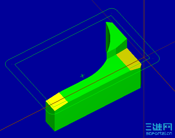

这个图外形已全部加工,就差这两斜面没做,各位高手帮帮忙。只有平底刀,最好20的。

浅平面加工

浅平面加工 或流线加工

有惻壁的那個斜面可能要二次加工吧??

浅平面加工可以清到壁邊跟斜面的角嗎??

此工作必須用4軸或5軸加工機方能用平刀一次完成,若要用3軸加工機則須分次加工.

楼主在别的论坛也有发过吧!如果是批量的话建议做工装摆角度,可以完全加工到位。多大的刀都可以。(至于工装怎么做,自己想想)

左边的斜面可用浅平面一次搞定,右边的三轴比较麻烦,要多次搞或做工装

能不能把工具竖起来再加工的?5 n" j: H  ]) t% I% Z! J1 ?% F
; B% E! R( N; W不行的话,画两条线出来,用投影也可以加工。

我用3轴也做过跟它差不多的,用的是外形铣,可以用20的平底刀,但根据斜面倾斜度,刀得抬一定的高度,! e/ g7 F. ~8 X3 M
但壁邊跟斜面的角是洗不出来。如果刀再找个直径小的... ....

要清角得用夹具定位或5轴加工

早解决了,5MM的刀,2MM清角
