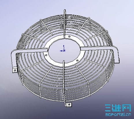

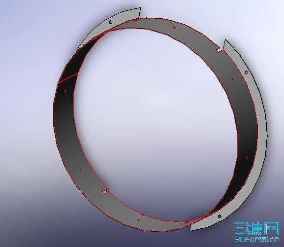

一个圆筒有翻遍; a9 g; E! `$ T; N5 u5 z% d
一个30*6扁铁两个方向折弯

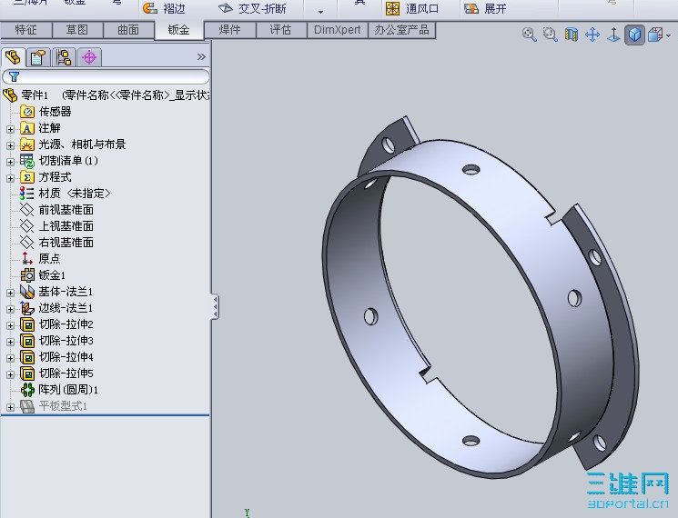

这个应该用同风口做吧
发表于 2010-4-10 23:08:49 | 显示全部楼层 来自: 中国广东韶关
建模不难,主要考虑任何加工。

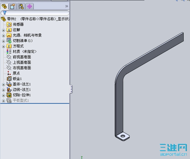

发表于 2010-4-12 21:10:44 | 显示全部楼层 来自: 中国广东韶关
  N8 i. R) [+ P/ j: K0 _/ a' F1 X4 Y7 ^% b
两个模型文件都在附件中。$ {2 z7 X0 ~) [' j6 s+ u
* u- I5 q$ f, w* _% }第二个的扁铁,我认为先线切割展开外形,再折弯下面一处即可。不必用扁铁。

问一下:那个不是钣金件,为什么要用搬进做设计?
 楼主| 发表于 2010-4-13 19:09:45 | 显示全部楼层 来自: 中国江苏苏州
6# lizuoshan 大哥你的版本太高了. G" E% X. d8 B
我的用的2008版的打不开
 楼主| 发表于 2010-4-13 19:12:26 | 显示全部楼层 来自: 中国江苏苏州
下面一个不是

这本身也不是钣金啊?
发表于 2010-4-14 17:22:11 | 显示全部楼层 来自: 中国广东深圳
你的那个不会是板金吧,板金会有两条料边接口啊,你那个没有,是不是用建模做的,没接口怎么展开啊,
