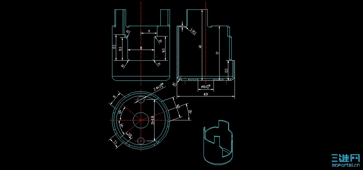

这是一个外径39。总高为48   三只凸耳高为10。中间一个大的缺口。材料为SPHC  厚1.2   我们用ST13的材料拉伸。拉伸能够拉出来。就是那三只凸耳怎么切出来。我们现在的工艺方案是拉到一定深度先切出凸耳。再坚直。再切中间的大缺口,但是难保证凸耳根部R1.5的五只圆角。请高手指点。

发表于 2010-4-12 16:28:04 | 显示全部楼层
都到这样程度了,只有修正R1.5的前后形状了
发表于 2010-4-13 13:54:05 | 显示全部楼层
用侧冲就行了!你的侧冲面积比较大!可以分两到三步冲!孔内中心轴式凹模,起到定位作用,同时垂直于开合模方向冲裁,凹模内带孔落料!拉深要 比这个高!底部像你这个零件可能不再需要用旋切切断了!!

发表于 2010-4-21 21:37:15 | 显示全部楼层
拉伸拉高D,行滑块侧冲后,用旋切切断
发表于 2010-5-18 20:49:44 | 显示全部楼层
本人做过类似的件,是用的旋切
