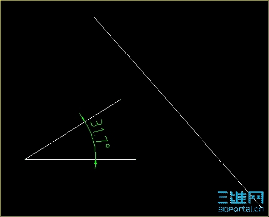

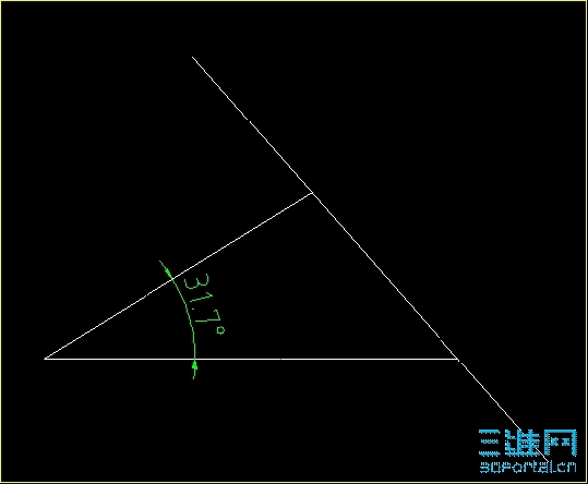

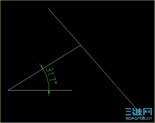

AutoCAD中,如何延长任意角度的直线(而且交于最近的直线段)?9 `6 n% U& @1 o# Q
' C4 `6 N3 ?9 ?: A% C! q' h
方法详解如下:! ?2 o) M5 r( i- L5 K6 O7 y
利用修剪TRIM命令!
# c* i+ e3 a! I/ X# v" A6 b/ B1.8 v3 i# x+ O+ U& |) c
在命令行输入TR(或鼠标左击修剪图标按钮-/---
& A7 d# @% y+ @+ w' b0 \& D6 y& A2./ s1 O  m2 h- q9 ?9 r* l' b
全选:在图样外单击右键
# S' h# c* |: S+ Y  S- Q4 l) X& v, Y4 ]3.
- n9 r% q! e( m$ `" a1 L: x
按住 shift 键选择要延伸的直线(任意角度的直线)即可延长!
. R" Z  K3 e7 U5 @6 H5 e

ex命令也可以啊,还比你少按一个键。呵呵。
发表于 2010-4-29 09:37:11 | 显示全部楼层 来自: 中国天津
shift 键可以实现tr和ex之间的切换
