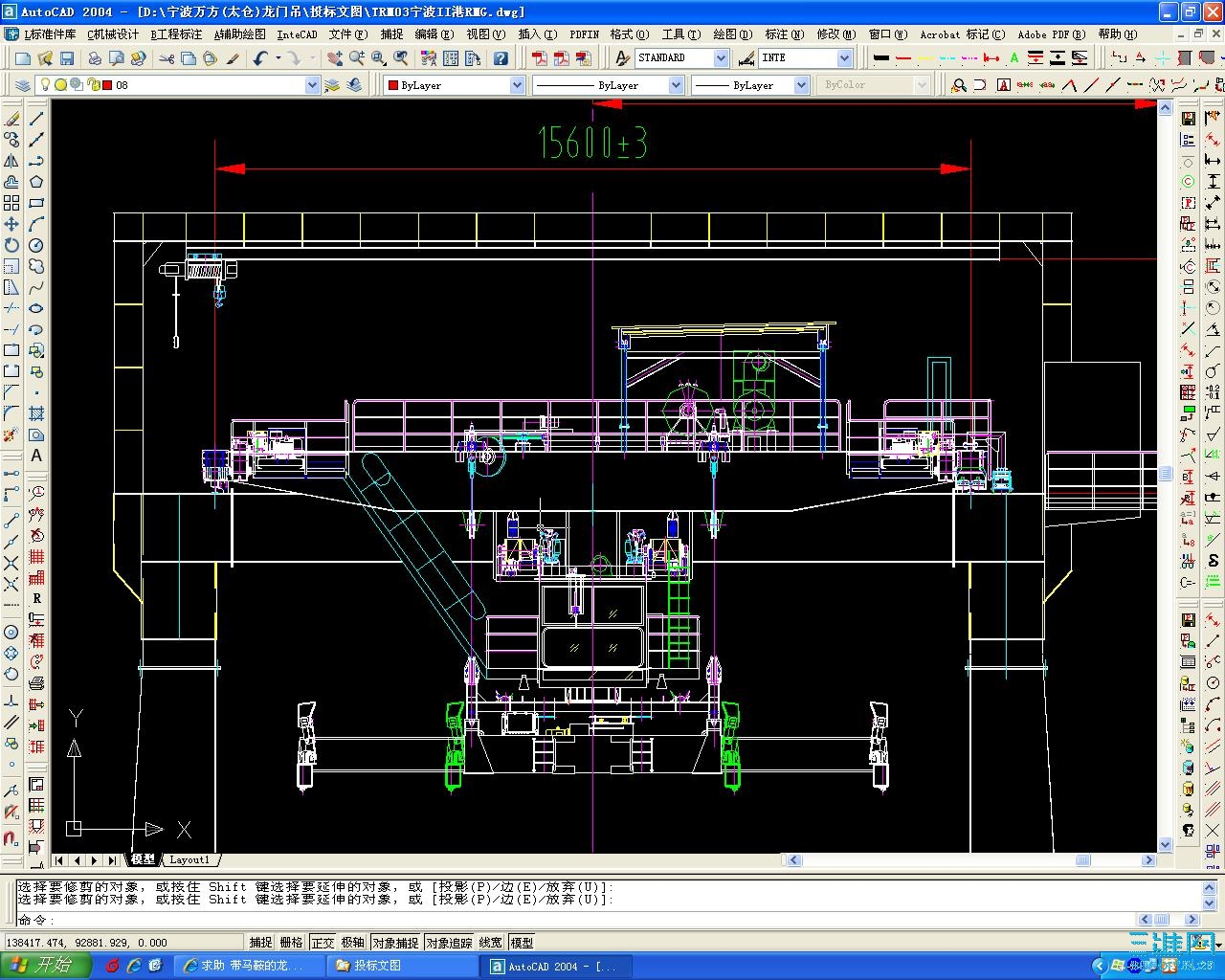

/ T2 e; ]" y- X3 ?( ~由于手头资料不足,本人的知识面较窄,不太明白龙门吊支腿平面内的上支腿宽度怎么确定,还有马鞍的具体设计方法,请求高人帮忙,谢谢了
 楼主| 发表于 2010-4-11 18:00:45 | 显示全部楼层 来自: 中国山西太原
哪位高人有相关书籍或者图纸也可以,谢谢大家了

书籍你可以看看《起重机设计手册》GB3811,支腿的宽度根据该处的弯矩计算确定,满足强度和刚度就行。加不加马鞍视主梁的旁弯情况确定,主梁跨度比较大,旁弯大就需要加马鞍,具体标准GB3811上面都有,你仔细看看。

* s* I& f7 M5 ], Y* [! H) p( E嗯,在规范中没注意到,在设计手册中看到了支腿是这样计算的,可是4 T/ N( q$ R% s, X
由于是箱型双主梁龙门起重机,它的支腿平面内的宽度除了马鞍还要放置主梁,所以还是不清楚怎么做,请前辈指点一下

该处连接一般有两种形式,见下图:

嗯,谢谢了,第一张图是马鞍直接连接在主梁上吧,第二张图是连接在支腿上的好像,长见识了。& ]8 D0 S. U% C9 [4 S6 W
! }# w6 D7 O4 a4 |8 z
但是还是不太明白第二章图中的那个支腿上截面真么确定,麻烦高手指点一下啊
发表于 2010-4-14 11:41:20 | 显示全部楼层 来自: 中国上海
把与主梁连接的部分当成悬臂梁,根据力、弯矩计算。
