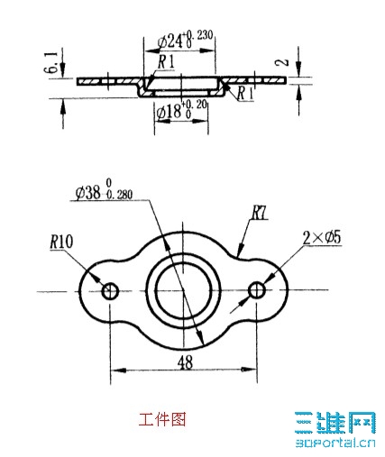

大家好,这是我的一个课程设计,我已经定出了方案,大家帮忙看一下合理吗
* b( \5 T# S  R3 `( I, g' S7 V
$ X% F, S# ^# u# N; M% s( Q/ a- b1 Q
采用连级进模进行冲压:
工序1:拉深2 [& h- u+ H/ H0 v4 T
& j; T, v) R4 ]6 R* }( {工序2:冲中间孔及侧孔
工序3:落料
6 e) Z  H1 D9 a- J. l  a
% F- i; `8 U" t3 u
( m; ]/ z% ^( ^0 Q+ d
由于我采用了与上模座链接的弹性卸料板,在拉深的时候压料板是与板料接触的且有一定压力,是不是就可以不用考虑压料力了?

第一工步建议切工艺步进切口(手动进料),第二工步切拉伸工艺切口用以断开进料方向的收缩,虽然拉伸不是很深,但如没有工艺口,对步距肯定会有影响;后两个工步问题不大,但要注意模具刃口强度,如果不允许的话,可空一工步。

; k% {( F$ k/ p( l  O那个切口也要算一个工序是吧?那个样子的话还要再加一个冲裁力是把?这样,压力中心就会改变了,第一次做级进模,感觉没什么头绪~

要加定位柱!!很重要!拉深要缩!

我认为第一步无需切口,因为拉伸后切口会变形,从面影响后面定位。你第一步只要有个初步定位就可(可凭操作工的肉眼目测定位),第二步用拉伸后的凸台和材料的一条侧边做定位进行冲孔,第三步落料(在凸模上装2个φ5定位销)

从图上看凸缘处圆角太小,拉伸后要增加一道整形。

我觉得:1.冲导正孔及中间预孔,2. 导正,3.拉伸,4.空位,5.导正,冲中孔及二边孔,6.落料.
