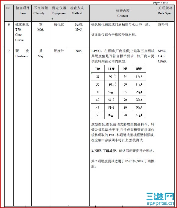

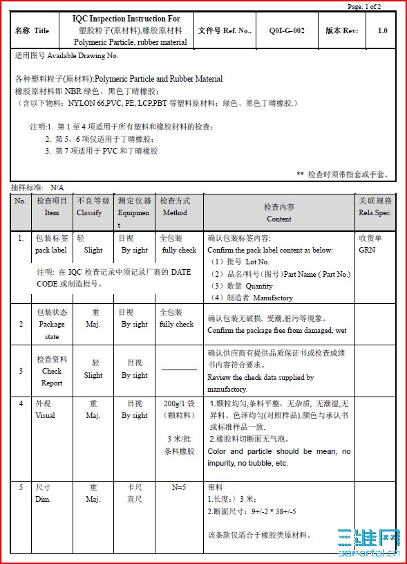

发表于 2010-4-13 10:57:49 | 显示全部楼层 来自: 中国上海
我们公司针对塑料和橡胶原料的来料检验指导书,参考一下:
