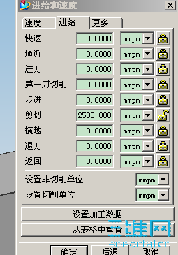

为什么我在程序里面设定的进给率后处理之后老是什么59.1,78.2之类的数字,我输入的进给率分明是2000啊?求哪位好心人帮忙解释一下。
发表于 2010-4-12 16:23:41 | 显示全部楼层 来自: 中国香港
你设置的单位是不是线速度呀?

1# shabisgabi 0 j' k" y* [. x- \7 o- z+ g
跟UG的后处理有关,你这种情况是不是用的自带的后处理
发表于 2010-4-15 21:59:40 | 显示全部楼层 来自: 中国四川广元
估计你英制和公制的问题

你不会是用的英制后处理吧

呵呵!9 {) [( x' e0 O
算一下2500/25.4=98.4完全正確
" ?' M. u1 s" A+ E4 o' e# ?, L. o你用英制的後處理器
