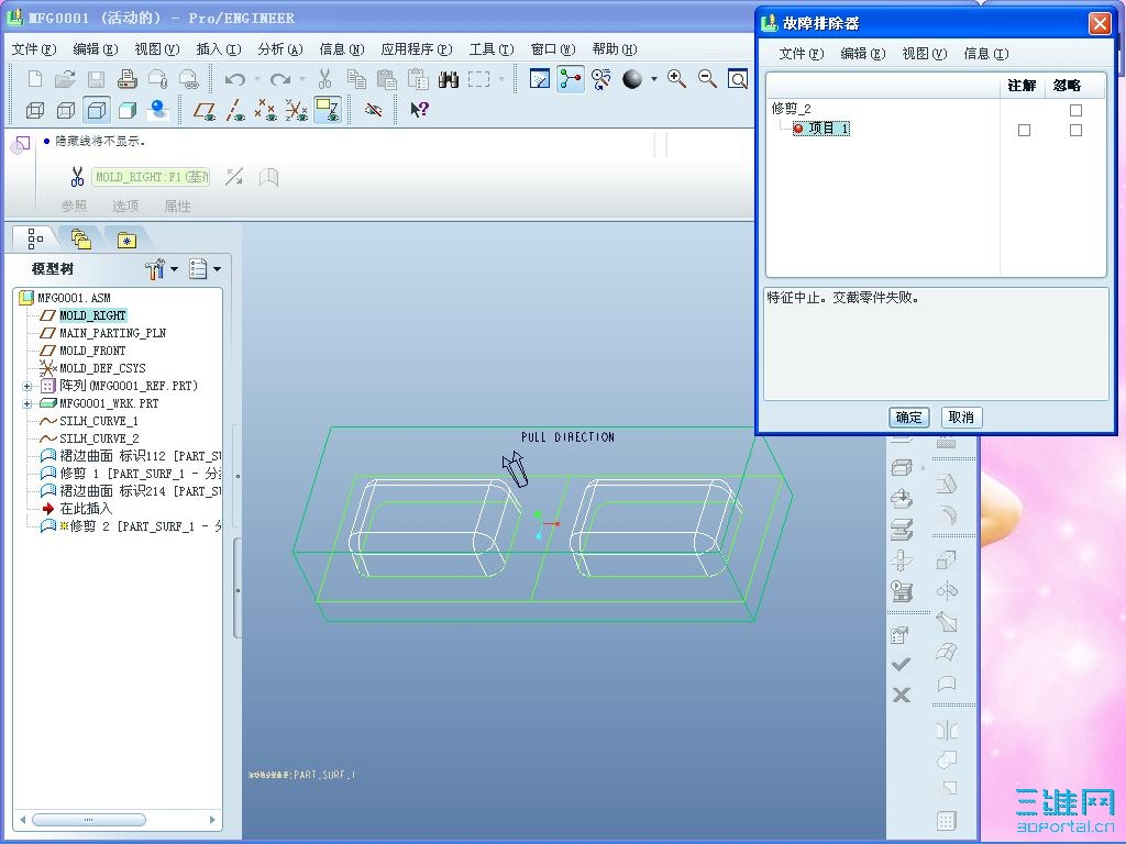

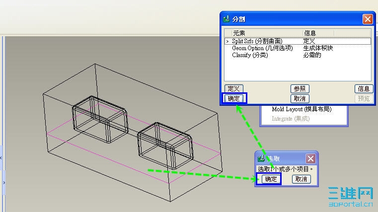

2个裙边曲面,第一个修剪没有问题,第二个就出错,具体看图,请高手指点下。。。。。超郁闷
( g5 E7 R# E) k; {: w/ n% u 裙边.JPG

这个模只需要一个拉伸分型面就能分出来了。不明白为什么你要这么做复杂。

请看下附件,我自己把面删掉重做就做不出第二个修剪,还望指教。

发表于 2010-4-12 23:29:22 | 显示全部楼层 来自: 中国广东深圳
应该是PRO问题,因为你那2个面不是同一个面,所以只能在分模面菜单里修剪一次。。第二次修剪必须退出分模面的菜单,这是我遇到过的问题,希望还有高手能解决

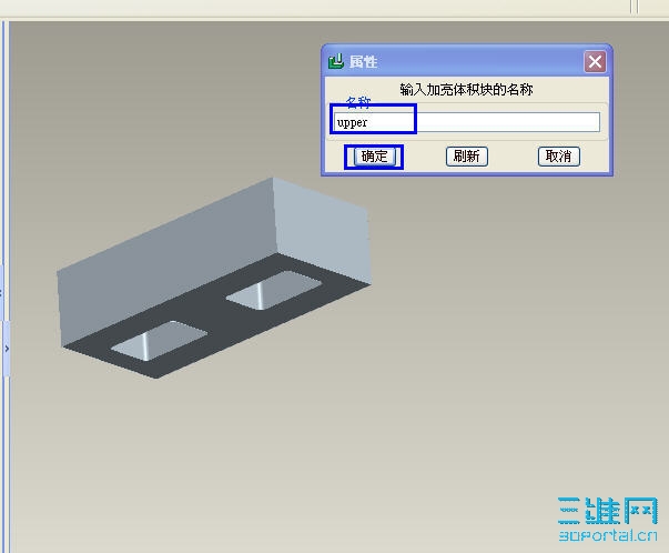

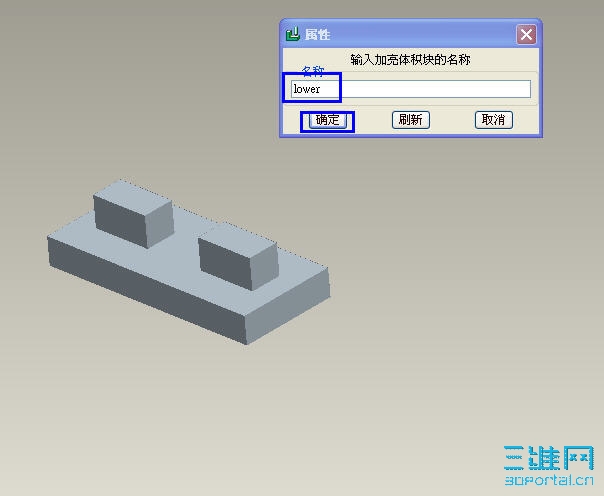

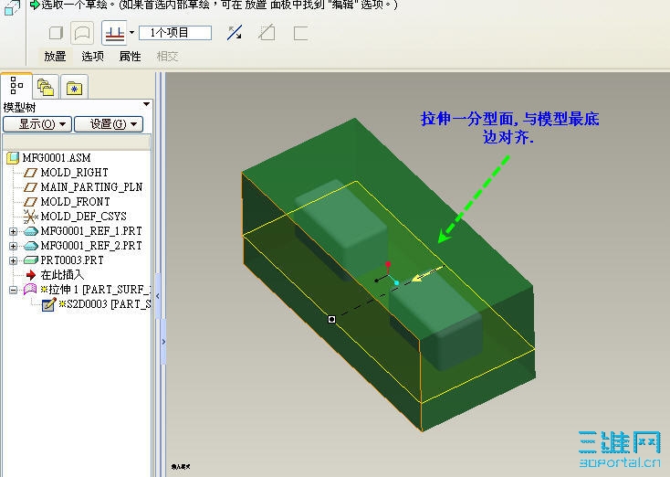

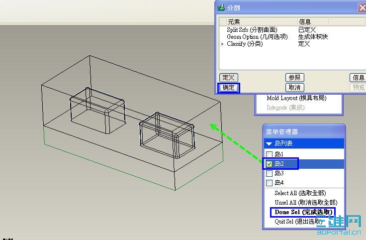

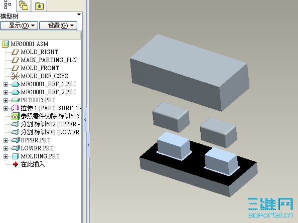

发表于 2010-4-13 15:39:13 | 显示全部楼层 来自: LAN
一个拉伸分型面的做法.
kevin_pcac + 5 应助
 楼主| 发表于 2010-4-13 22:21:36 | 显示全部楼层 来自: 中国上海
多谢ganyiwei和manookusa,看来野火版是不允许修剪第二个裙边曲面了,那就不折腾了。
