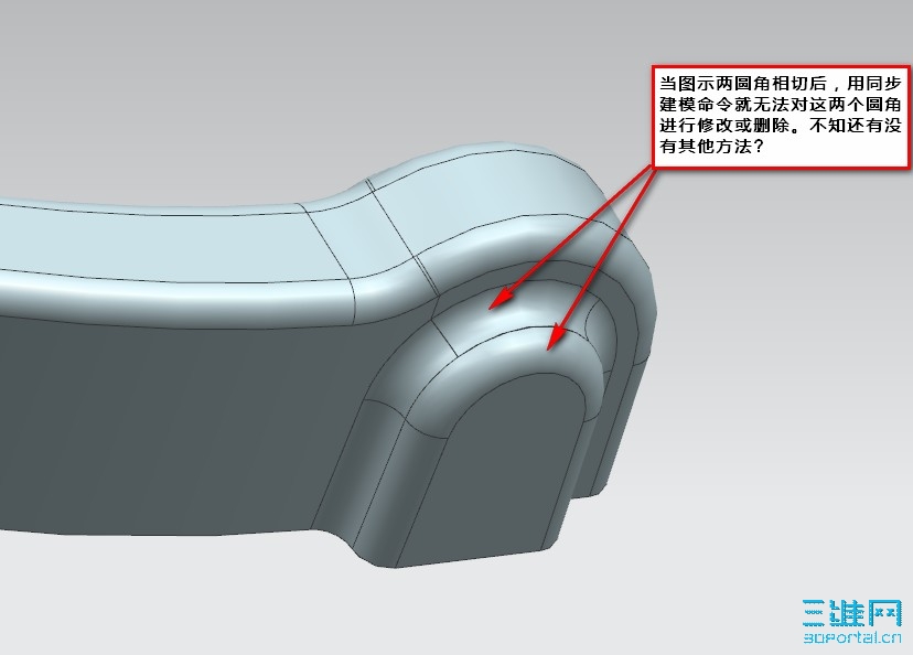

在我的工作中,经常要对模具进行修改,如图所示的模具要加大搭子尺寸。怎样进行修改最方便?
发表于 2010-4-13 11:23:45 | 显示全部楼层 来自: 中国浙江温州
你用同步建模里的调整倒圆角命令试试
发表于 2010-4-13 13:50:49 | 显示全部楼层 来自: 中国四川广元
这种相切圆弧直接用同步建模删除或替换都达不到想要的效果,系统认定了两圆弧的相切约束。可以拉伸相切线至顶部面,再提取顶面并延伸至拉伸面,选择延伸好的顶面边缘线拉伸成实体并与零件求和,这时就可以删除下面的圆弧了。

- C3 J& E6 M" D3 m& e# J& J" S# r% _明白了,谢谢。
