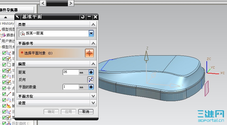

TT截图未命名.jpg 谢谢你们的解答,就像这张图中,我想选红色的YC-XC建基准面,可是选不上,画草图时就能选中,为什么呢?请指教。
发表于 2010-4-15 18:34:49 | 显示全部楼层 来自: 中国山东济南
红色的YC-XC建基准面?哪一个是红色的?8 v1 e/ Y: p8 P! h0 b1 ^- p
( C2 }. v, ?/ o, a0 u, H: V
要选YC-XC建基准面,类型下拉列表中有的,在那里面选。

 楼主| 发表于 2010-4-15 20:48:53 | 显示全部楼层 来自: 中国广东阳江
谢版主提示,是我没有仔细找!
