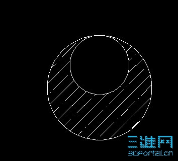

SW壁厚为零不可以建模,而catia可以,这是为什么?例如:两个内切的不同直径的圆。

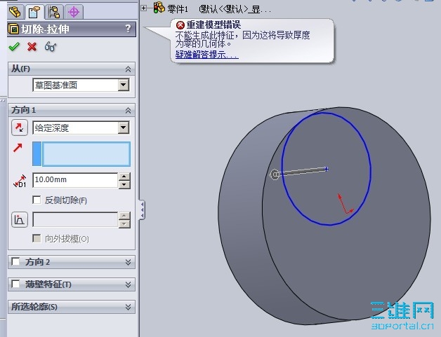

SW是不能生成零厚度的实体,如果确实需要做的话,可以留很小的间隙了。
$ Z( ^) D, c% ~+ D& `. ^3 o& ^* ~一般默认的是3位小数,你就留0.001mm的距离,就可以正常建模。

在SW的零件图中是不允许实体之间有点/线接触的。

不要相切,搞个零下4,5位小数就近似了

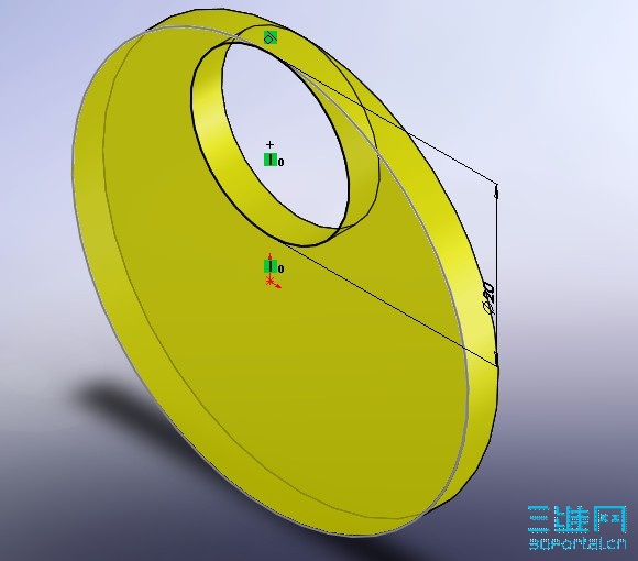

发表于 2010-4-18 23:01:18 | 显示全部楼层 来自: 中国浙江湖州
本帖最后由 chif0360 于 2010-4-18 23:03 编辑 , n) T% H, `3 G3 n# T
/ I6 E. R$ j5 D7 Q  _" ^* V6 A
做零厚度是需要技巧的,图中两圆为相切,并没有采用小数位数的方法
