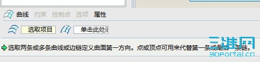

我在用边界混合创建曲面的时候,发现下面的功能列表中有第一方向链收集选项和第二方向收集选项。
9 B7 {& O$ [% H) z7 N% p9 v请问他们有什么区别?这个第二方向的收集选项有什么用?8 U; N; o/ I7 ?8 L# f% D; t$ m
我只选取第一方向链也能做出来曲面啊,而且好像没有什么不一样啊!
发表于 2010-4-14 14:22:26 | 显示全部楼层 来自: 中国云南昆明
一个是“横方向”的,一个是“纵方向”,相互形成4边的网格。
  ~- o+ j# z, q" q8 v" c9 F1 t当然只要一个方向也能做面,但是要控制曲面还应该加入第二方向的曲线
kevin_pcac + 3 应助
发表于 2010-4-14 14:34:09 | 显示全部楼层 来自: 中国黑龙江哈尔滨
我觉得就是 U向和V向

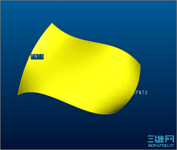

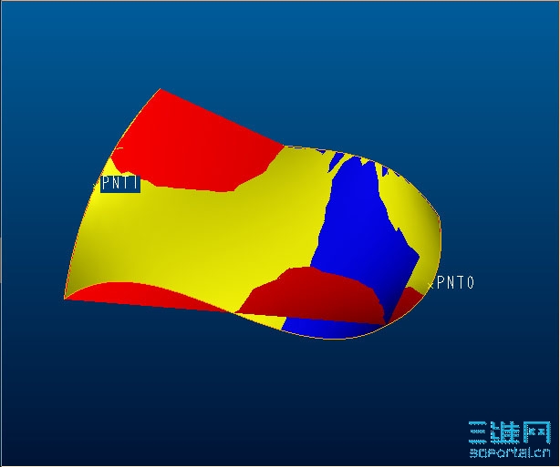

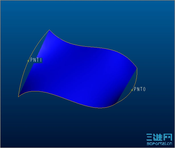

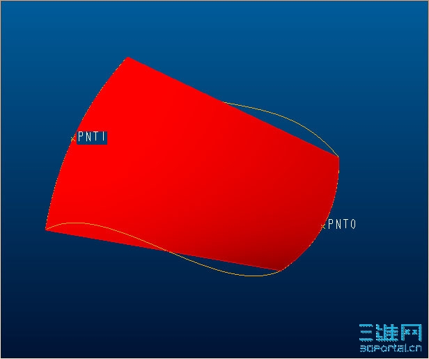

发表于 2010-4-14 14:52:05 | 显示全部楼层 来自: 中国湖南长沙
请楼主看下面几副图,分别是第一方向上的、第二方向上的、第一和第二方向上的和三个同时存在的曲面,这三处曲面是互不相同的,从这图中可以知道不同方向的作用了。
kevin_pcac + 2 技术讨论
 楼主| 发表于 2010-4-14 14:56:59 | 显示全部楼层 来自: 中国湖北武汉
太清楚了4楼,一切都清楚了!
