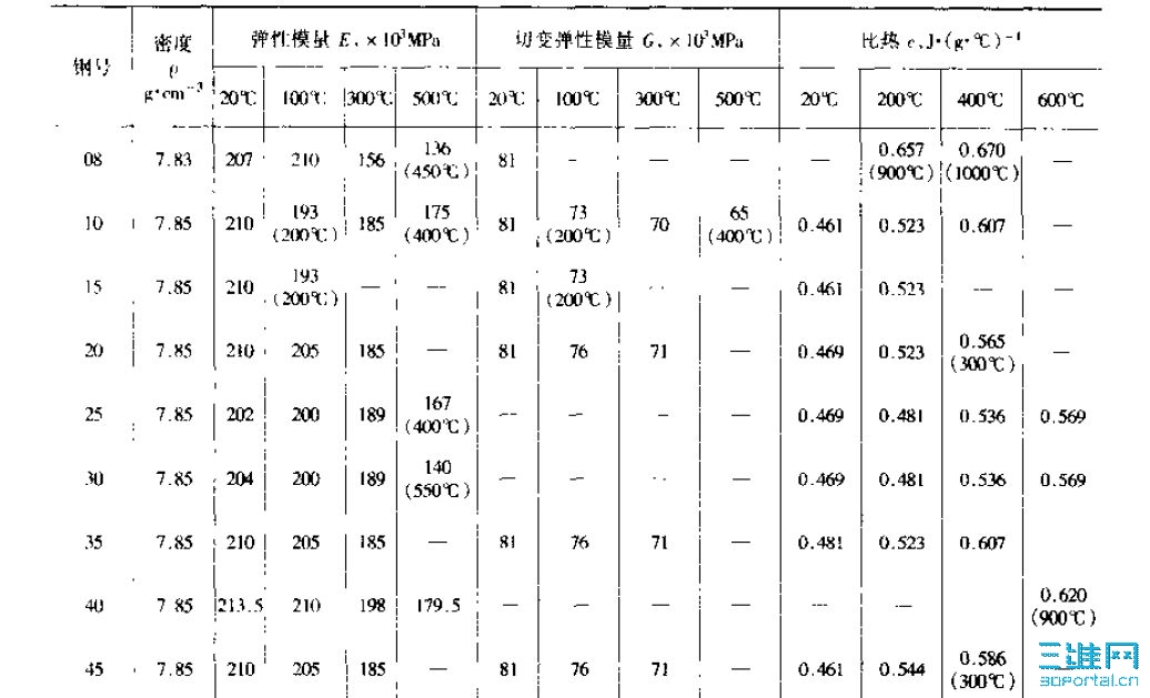

现要用到仿真分析请问有谁知道45号钢的杨式模量与泊松比?
发表于 2010-4-14 14:58:54 | 显示全部楼层 来自: 中国江苏泰州
 楼主| 发表于 2010-4-14 15:11:04 | 显示全部楼层 来自: 中国广东佛山
谢谢版主及时提供资料!分析中RHO是指什么?初学见谅.
 楼主| 发表于 2010-4-14 15:13:59 | 显示全部楼层 来自: 中国广东佛山
泊松比又是多少啊?
发表于 2010-4-14 15:26:44 | 显示全部楼层 来自: 中国江苏苏州
泊松比可按0.3计算。
