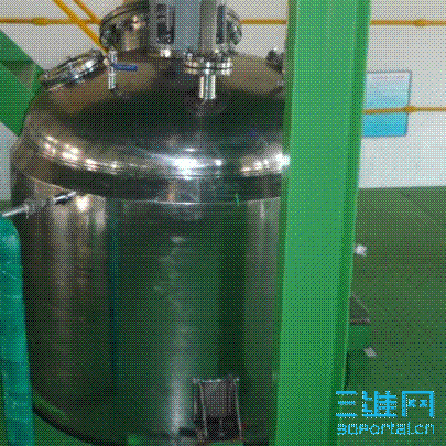

看看这个釜的表面如何处理
3 Z0 z# V; |" ]1 V6 K1、材质为SUS3042 m; ]( c) {- T# ~6 ?: |1 Y2 Y
2、是不是有这种表面光亮的型材,还是抛光处理的!

5 j% t2 _$ F! O" K* F2 E焊接后,机械抛光,更高级一点机械抛光加电抛光

耐高温,耐高温氧化的高温表面铬酸盐处理的;
