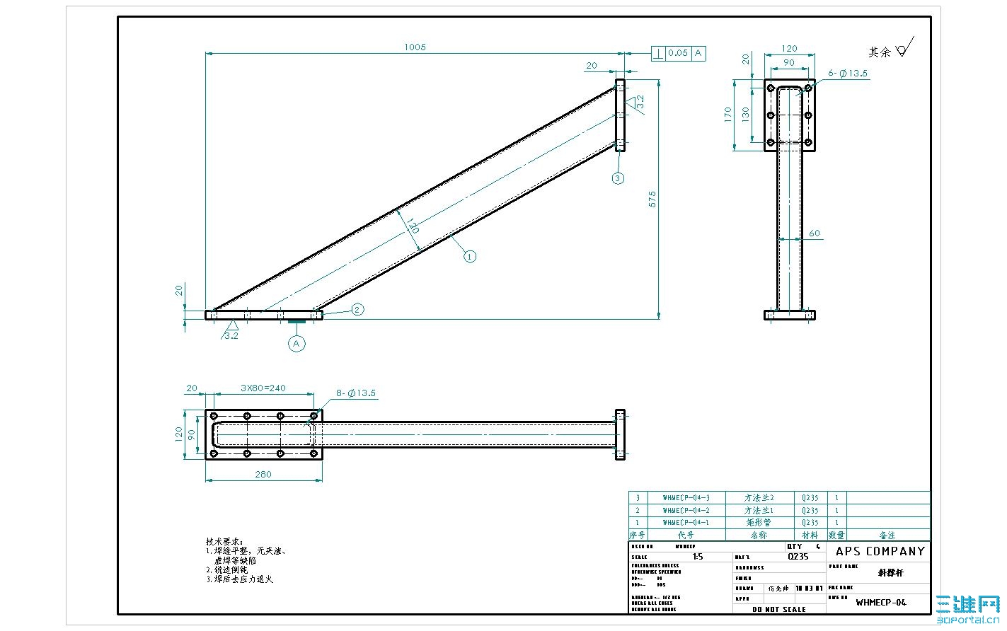

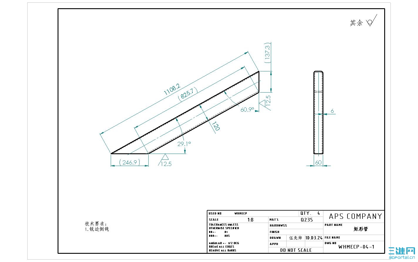

如题,当项目完成后一般图纸都需要存档(这里说的存档不是指在自己的电脑里保存),当然在打开总装图后可以选打包存档,但是这里存档后只包括装配图中所包含的零件及工程图,有时候有些零件是焊接加工件,在出图的时候焊件中的小件有些是单独出图的,所以此时打包的时候并未包含这些小件,请问类似这种情况怎么处理好点?假设单独打开焊件中的小件图然后打包,打包后的小件图还和焊接关联吗?见附图:
9 C* \3 A4 R9 P1.焊件图4 _; ?& t9 a. F& T1 }" ?2 c
whmecp-04.jpg . C6 M$ V3 C' n- S, e/ b) V
2.焊件中的小件:

建议用SOLIDWORKS本身的PDM插件,10几个人的团队还是很不错的
