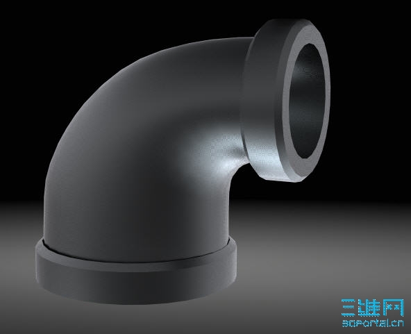

[求助] 异径弯头用PROE是怎么做出来的,哪位传个PRT档我学习一下?先谢了!

! U4 g* e2 E# _! w) j- K 弯头.jpg 这样的异径弯头怎么做呀?
发表于 2010-4-15 08:39:36 | 显示全部楼层 来自: 中国广东东莞
用VSS加管径变化关系式应该就可以了吧

发表于 2010-4-15 13:56:19 | 显示全部楼层 来自: 中国广东东莞
可变截面扫描
 楼主| 发表于 2010-4-15 20:40:10 | 显示全部楼层 来自: 中国广东深圳
可以做个PRT档传上来吗?我试过了,做不出来呀

发表于 2010-4-16 22:35:05 | 显示全部楼层 来自: 中国广东广州
本帖最后由 ganyiwei 于 2010-4-16 22:38 编辑 ! X/ Y; g- t7 I# S
; S, o- Q3 |( j* e# G, |8 x
用边界做比较好控制一点。
34.prt.rar
87.49 KB, 下载次数: 58
kevin_pcac + 3 应助
发表于 2010-4-16 23:37:49 | 显示全部楼层 来自: 中国广东东莞
嗯,不是很规则的变化,用边界链控制外形轮廓方便好多

发表于 2010-4-17 14:59:18 | 显示全部楼层 来自: 中国
变截面扫描,控制轨迹

 楼主| 发表于 2010-4-29 23:09:09 | 显示全部楼层 来自: 中国广东深圳
今天装了个5.0,终于看到PRT档了。看ganyiwei画的好简单呀,我用别的办法都做不出这种效果。学习了,谢谢ganyiwei!
发表于 2010-4-30 06:41:17 | 显示全部楼层 来自: 中国江苏徐州
可用混合扫描。
