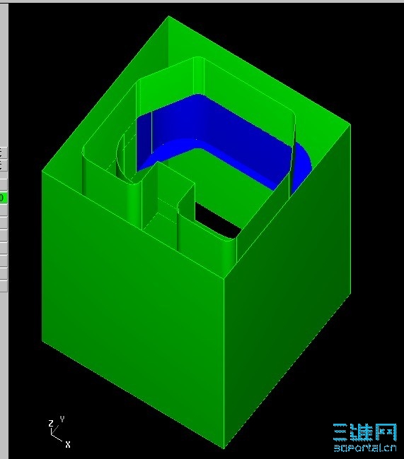

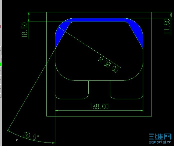

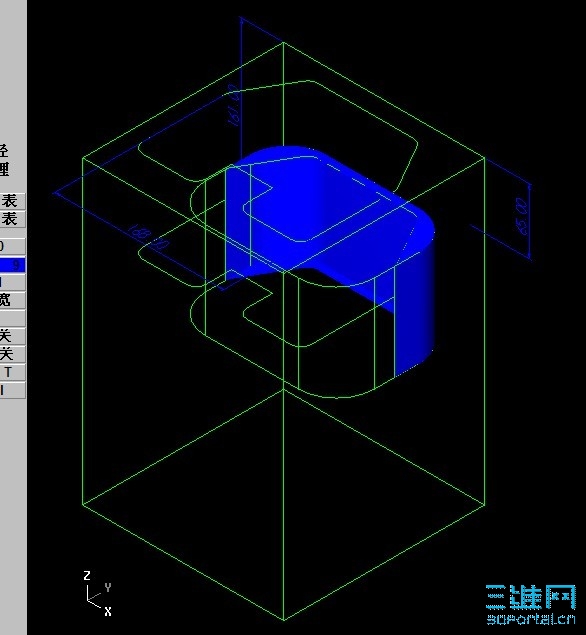

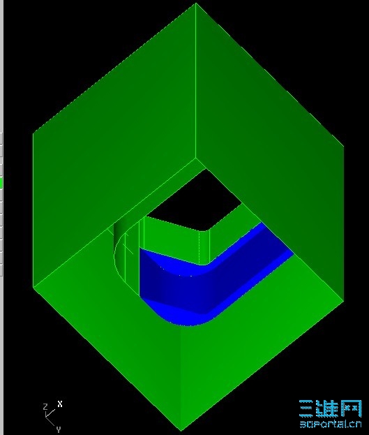

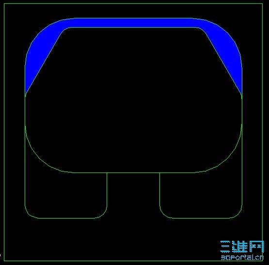

: h6 S: `' n3 t6 a2 v- c1 ~3 R, i如图需要挖掉蓝色的地方(T型槽)3 d: I. @( ]% n( v
1 需要选择什么样的T型刀合适或者有没有螺旋铣削类型的方式!  m+ z! g! l2 N6 ?' B9 z; C) [
2 如果MC编程的话该选择哪种类型的加工方式呢?7 ^. a. a) Y6 Z3 @$ i7 Z$ P
3 如何做才能做的最快呢?
' ?4 ]) c6 \$ f, _4 Y) Y6 K1 @材料为7075铝$ p& }8 I3 }  j: w
已经坏了几把T型刀了,没有办法请老师们指教下!2 L7 \4 |: O( {% w' r7 C, @7 A1 ?: E
谢谢!

我想T刀选好直接用2d加工就可以吧,注意好进退刀、深度就可以。
发表于 2010-4-16 06:59:38 | 显示全部楼层 来自: 中国辽宁沈阳
我感觉用2D也可以,设好进退刀外,还要设好分层铣
发表于 2010-4-16 11:05:50 | 显示全部楼层 来自: 中国山东淄博
底下好像有些小小曲面哦,用流线曲面精加工,沿曲面精铣比较好,选择圆弧头铣刀,注意进刀
发表于 2010-4-17 15:00:27 | 显示全部楼层 来自: 中国广东佛山
一般用二D!有R角的话2D扫描也可以!T型刀就可以做到!方法自己想!!!:lol:
 楼主| 发表于 2010-4-22 14:01:28 | 显示全部楼层 来自: 中国上海
十分感谢!已经搞定!用了2D分层铣!但是弹刀厉害,深度有161呢
