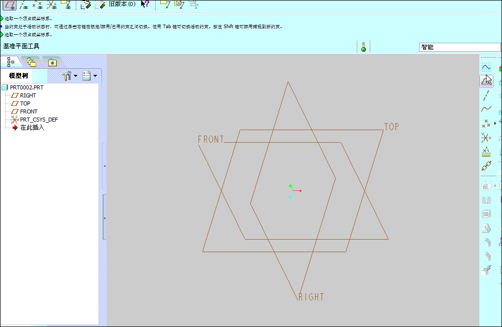

AutoCAD文件中的草绘能转到proe草绘中吗?我是想在一个proe零件草绘中草绘一个草绘图,但有点复杂,想在cad中画完再转过proe零件草绘中去用,能这样做吗?高手请指教!!
发表于 2010-4-15 09:02:01 | 显示全部楼层 来自: 中国广东东莞

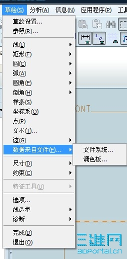

可以,在PROE中新建草绘,然后点插入——共享数据——自文件,选择你的CAD图,不过建议复杂的图还是在PROE草绘里面画吧,导过来的尺寸都是灰色的,需要重新编辑尺寸约束等等,工作量还是很大的。如果出现重线以及两个点很接近却不共点的情况就更麻烦了。

发表于 2010-4-15 10:05:17 | 显示全部楼层 来自: 中国江苏徐州
新建dwg文件,然后保存,关闭dwg文件,如图再选择文件系统,选择dwg文件即可

建议调入线条,不要调入草绘不然会很麻烦,出现基准对不齐,尺寸有变化,等等问题。* Z  P+ ?% M- M& O3 \5 o0 H
调入曲线的方式跟上述朋友说的差不多。在CAD中草绘好,中心点对用坐标原点。然后保存DXF格式,最好版本低一点。PROE新建一个零件不要进入草绘前安装上述朋友说的调入图纸。图形就是曲线形式,然后进入草绘在进行绘制使用边很快,也不会存在图形变形。

6# 19829   G6 a9 ]3 R0 g. S. s$ L" t4 X
这是怎样的啊,找不到图线啊,是进了零件草绘平面先还是插入dwg文件先啊?能用步骤的形式(XX-XX-XX-XX-XX)说明一下吗!谢谢
发表于 2010-4-15 11:02:30 | 显示全部楼层 来自: 中国江苏徐州
8# DECISE / W6 O+ |. ?8 k' I# i% s  a
看一下过程,随便再cad里画的
