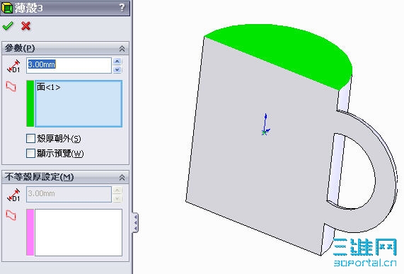

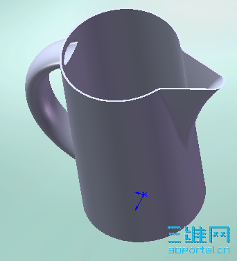

从上部的面抽壳后,扫描生成的把手也变成薄壁了,从茶壶上部看,把手是空壳的- Q! m% L) `, V/ m+ ^: ^5 T- }
如何抽壳后把手是实心的

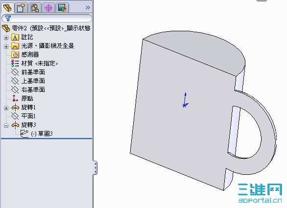

手柄和壶身不要合并结果
发表于 2010-4-15 09:04:49 | 显示全部楼层 来自: 中国江苏南京

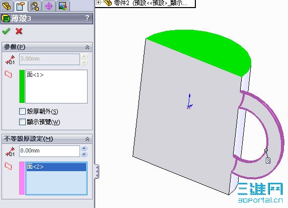

使用多厚度抽壳

3楼的办法很不错。

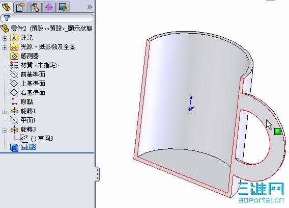

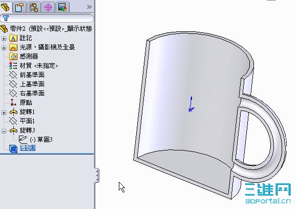

#3樓正解

先抽壳再画手柄不是更简单?
发表于 2010-4-15 10:07:39 | 显示全部楼层 来自: 中国天津
先抽壳再画手柄不是更简单?5 _' S% _5 G: n, R6 \' ~0 r8 B3 d
adsl413 发表于 2010-4-15 10:02 http://www.3dportal.cn/discuz/images/common/back.gif
* V3 G( z+ B5 i8 C- r
1 X1 K! H! T- @这样是很难的,手柄2端很难位于容器的内外壁之间。

是的,danilso大师做得很详细哦,这个贴子可以收了!!!

认为先做本体部分,抽壳,然后做手柄。
1 ?$ }' }( |$ j5 @. h1 P其实多用曲面什么都有了,合并实体化。也很简单。很多处理都需要曲面造型,实体化来解决。
