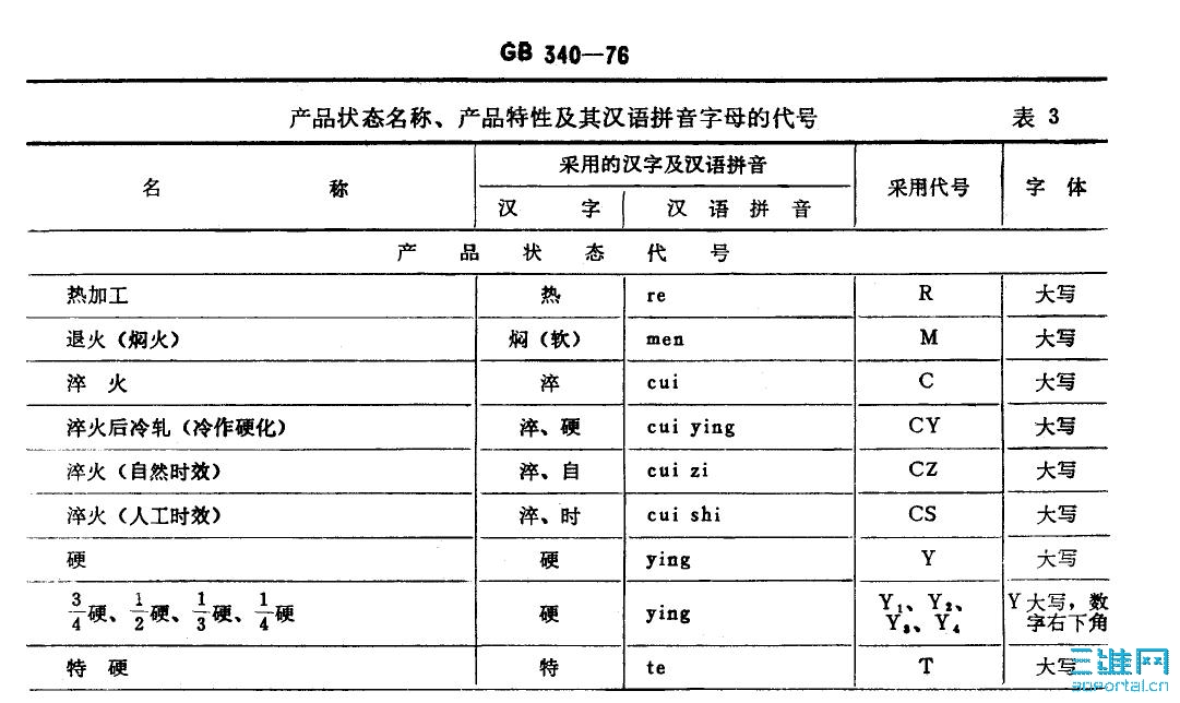

Y是硬态,Y2是1/2硬,Y4是1/4硬,T是特硬,M是软态,R也是软态(更软)。(参考已作废的标准GB/T2059-2000《铜及铜合金带材》)。
. d; H) W4 I" b# n- I* ?2 S2 M铝合金材料有专门的状态代号标准,而铜合金的状态标准好像在制定中(好像在2009年的国家标准修订计划中见到过)。
( h; B. F. Y+ o1 O) k, E. C5 `6 Y. ~5 d8 O
找到有关标准:GB/T 340-76《有色金属及合金产品牌号表示方法》,更详细和准确描述,不过该标准的铝合金部分和贵金属部分已经作废,铜合金部分也将有新的标准。
: J- c9 b3 G4 K# g: @- W铜合金的牌号表示和状态表示方法的新标准征求意见稿可以到“中国有色金属标准质量信息网”下载:1 o; Y; R8 N' _4 h/ y% @2 h
http://www.cnsmq.com/shownews.asp?ID=1105
