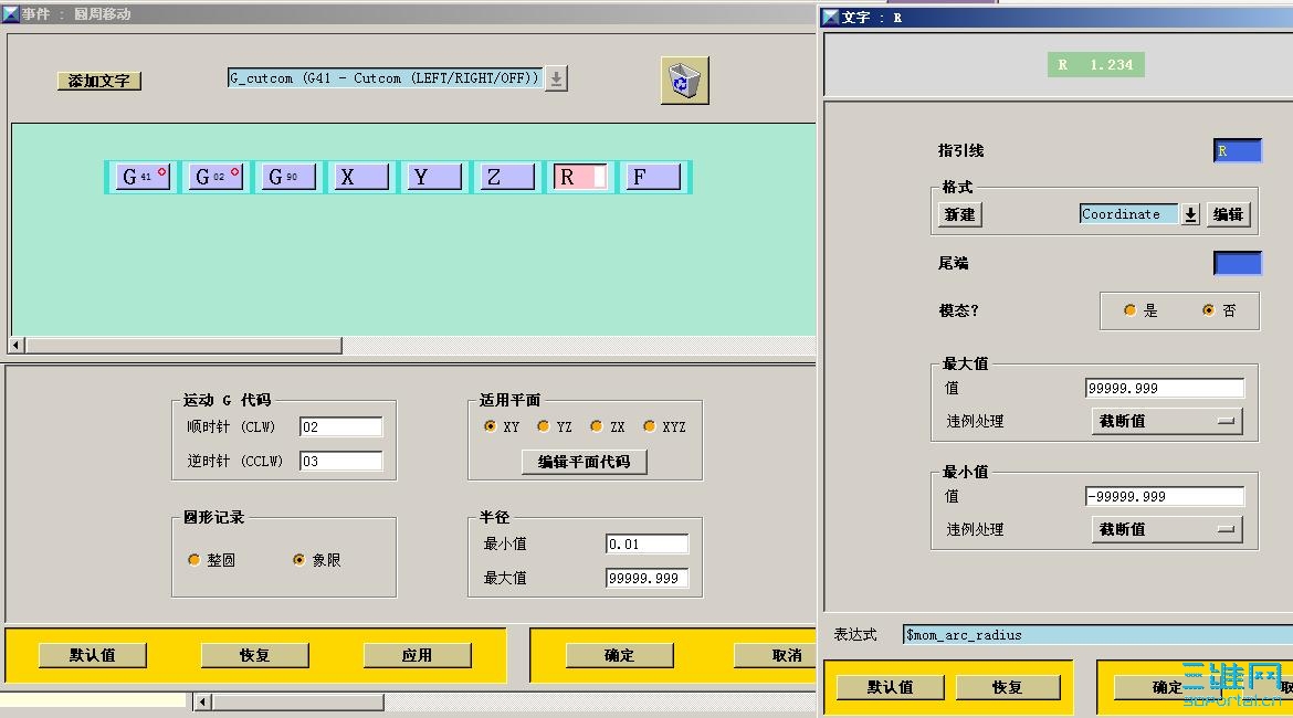

这么简单一个圆,怎么这么多的程序?

 楼主| 发表于 2010-4-16 12:55:35 | 显示全部楼层 来自: 中国广东广州
圆的属性没有问题.新建文件  新建的圆
发表于 2010-4-21 21:09:41 | 显示全部楼层 来自: 中国重庆
将tcl文件打开,将set mom_kin_arc_output_mode  对应的乱码改为“FULL_CIRCLE”或者“QUADRANT”就可以了,FULL_CIRCLE就是整圆,QUADRANT就是象限

 楼主| 发表于 2010-4-22 23:22:43 | 显示全部楼层 来自: 中国广东广州
4楼的方法 试过了  不行的

这个很明显是你的后处理问题啊。。。后处理里都是用的线去拟合这个圆的。。其实整圆是有整圆指令的。。。G02   G03。是你的后处理里不支持输出这两个指令吧。去换个后处理。至于后处理构造器里有那两个指令,我也不清楚。有时候。那个构造器我也不太懂。上次我也做了一个后处理。但是花整圆的时候就是会出问题。我后来去网上找了一个后处理。就好了。但是网上的后处理。有些地方我又不满意我。 就试着把两个里面有用的都提出来。拼成了一个现在我用的后处理。很满意。

发表于 2010-6-7 17:55:32 | 显示全部楼层 来自: 中国广东佛山
后处理的确是有问题的,
, v; v' I2 ]5 k( P" L4楼的说得也不错,你那里是象限点圆,要用整圆,也就是第一个选项。
% p/ e- F4 p1 S+ [/ t' OMC里也有这样的做法,都是在后处理器里可以设置的) O4 J+ n' @' V' d% a
当然你这里还有其它的问题,但我说不清楚究竟哪儿还有问题,我的是不会这样的
发表于 2010-6-8 09:15:17 | 显示全部楼层 来自: 中国广东佛山
使用I,J向量可以只生成加工整圆的一段程序,而用R是绝不可能的

发表于 2010-6-9 20:43:12 | 显示全部楼层 来自: 中国广东广州
4楼的方法是不行的.圆弧是用R格式的只能是象限点圆.相反整圆只能用I.J.K.    认同14楼说的.

发表于 2010-6-11 11:57:09 | 显示全部楼层 来自: 中国广东佛山
是不是机械参数里没选输出XY平面圆?
