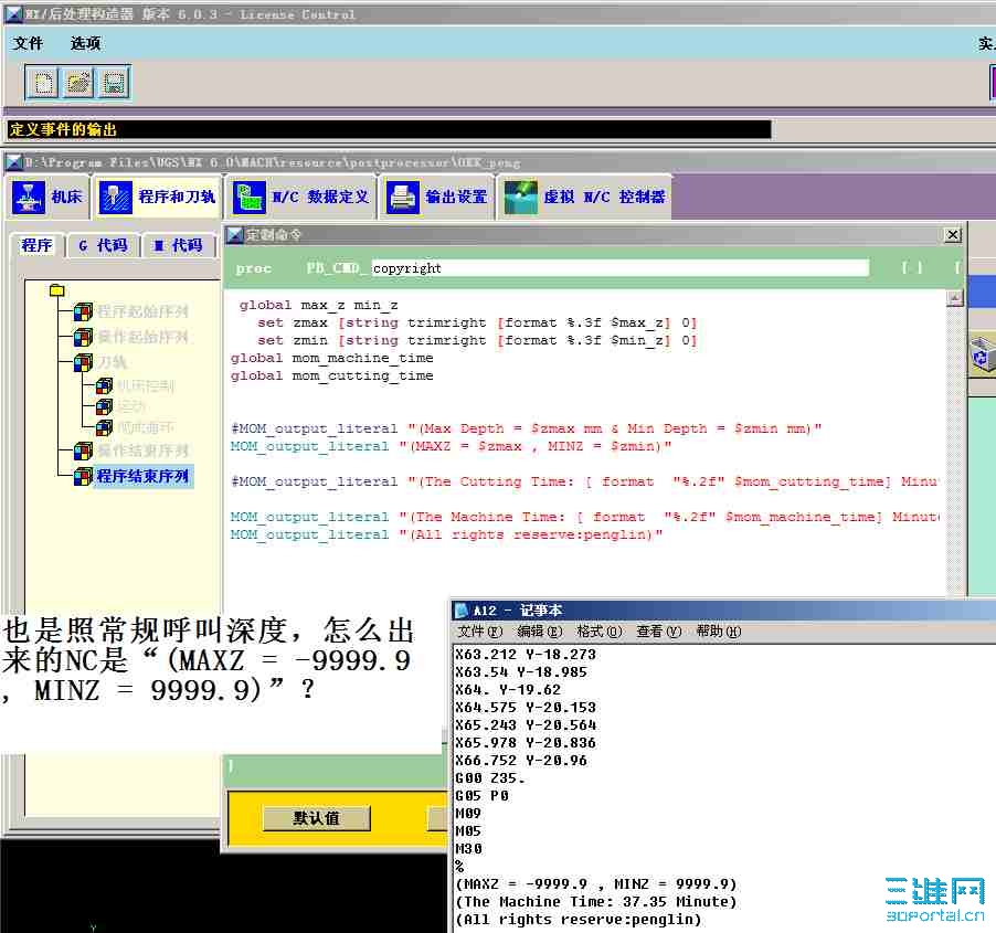

[求助] 也是照常规呼叫深度,怎么出来的NC是“(MAXZ = -9999.9 , MINZ = 9999.9)”

发表于 2010-4-21 21:36:13 | 显示全部楼层 来自: 中国重庆
看一下这个帖子" t4 m9 x4 L2 R4 d2 h
http://www.3dportal.cn/discuz/viewthread.php?tid=674276

发表于 2010-6-9 11:00:33 | 显示全部楼层 来自: 中国广东佛山
多谢楼主这么晚了还回复,不过我看到过网上有人将其放到程序头上,它提供的方法和你的不一样,但是我按照他的方法没有成功。
  A  y4 n. A+ J8 A7 d% O9 s/ B8 a现在的主要问题是按你的方法输出的深度特别是在等高里还有错误,经常最大值和最小值相同,并且它也并非真的整个程序中的最大、最小值,而是切削过程中的,即不包括空刀的Z值。

4 x2 m4 n! e+ D+ F  n  g中午时间比较紧,做了一个比较粗糙的例子(输出格式之类的都没有做),看一下,主要是做了图1所示模块,就可以输出到前面了
! ^. O' ^& l0 j% Z2 P: h$ C$ W  j3 I2 {- k% U
最大值最小值不对,确实是我错了,我用的后置并没用这个功能,我以前是看有人问起才试一下输出的,也没仔细看对不对,谢谢作出指正。0 }; Z9 d# h: s) s5 V4 }
. z; t3 |; h: q6 t! Y+ z/ r0 n" W
改了一下,将PB_CMD_check_travel_limits放到motion里(图2),这下应该是对的了! P/ n' ~; v. N% J- [1 c
2.jpg ) Y3 L- F9 _' p8 M5 z, K
1 e" o9 b7 U$ W- W后置结果图3所示5 e7 H# E. |1 i0 f
1 F" g3 J1 E. S( N$ B) s+ M
9 G) Z! `' B) r& x  j1 s+ C3 |6 K- n% }- y  }' m

版主,很不好意思,我试了试,还是有问题。
. h4 T1 y# a) Z: J1.按照你的方法,现在深度显示基本弄好了,经过我摸索发现,带有TURBO功能的,深度显示还是不正确。不知道是不是我的POST有问题,还是这个的确和TURBO之间不能共存,不知道您是否有遇到过。6 [( T* x% E+ v9 H- {0 B
2。也许我有些笨哦,在程程序头显示仍然不成功,你给的后处理,我的版本低,打不开你的。不知道是否我的代码有问题,我是照你的图输的。如下:7 |: }' t$ I+ k4 X9 f/ {# S7 a

发表于 2010-6-10 11:16:55 | 显示全部楼层 来自: 中国广东惠州
补充下,纯属探讨哈+ ?7 i8 f" o! G6 f* n
其实深度那里就和TURBO有关,如果不要TURBO,那么不用在MOTION里加PB_CMD_check_travel_limits,深度也能显示正确。
& q. F  G* \" l6 p& Z( ^若不对,请指正
发表于 2010-6-10 23:12:40 | 显示全部楼层 来自: 中国四川成都
那些代码你可以一行一行的敲,复制的时候会出先警报,提示说有额外的代码。. g% a1 X, r, Y  z4 l9 o  D
时间关系,详细教程可能真的没时间做,你可以加一下QQ 909078387(注名三维网),有问题再说。
2 r% ]8 e+ ^: j) i
6 E! H: w# T5 u6 G: G# r0 }' _带有turbo功能的话是不能显示,原因其实在pb_cmd_activate_turbo_mode中已经说明了,“ Any custom commands in the linear move, circular move, rapid move and mom_before_motion event markers will be ignored.”
