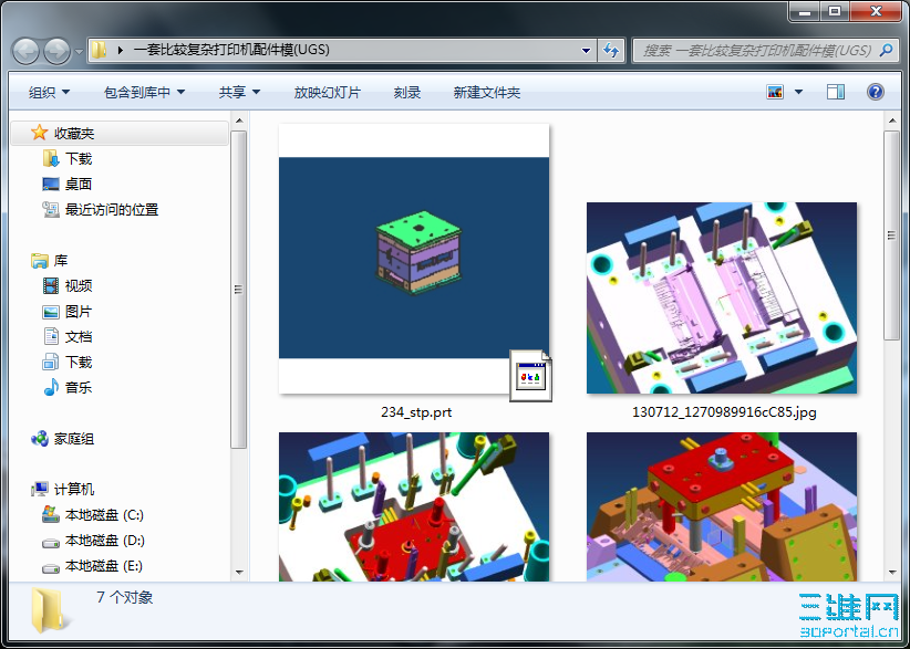

win7下怎样能显示缩略图预览,注册了那个ugshext.dll也没用,但是图片文件可以正常预览
# {% ~6 r4 I/ F1 Z求各位不吝指点,先谢过了

如果注册了那个ugshext.dll,应该是win7系统设置问题!6 c; |3 ^: U& |! P# ~
8 K( f1 ]# W4 x& L3 |$ k2 W打开计算机,点击组织,在下拉菜单中点击文件夹和搜索选项,点击查看选项卡,确认始终显示图标,从不显示缩略图前的没有勾,确认在缩略图上显示文件图标前勾选上了,然后确定。

我那两个都设置对了,楼上的,你在空白处右键有缩略图选项吗?我的没有
