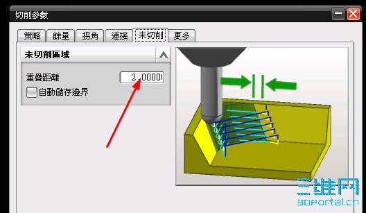

這個6.0版的儲存IPW到7.0跑哪裡去了% [) l5 G' O$ Z& r

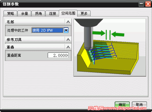

下图是我7.5的截图,所实话没有老版本的那么醒目,较为难找。: w! J5 e8 M. E8 j7 h
切削参数进去后缺省是没有它的,需要选下拉菜单,在下拉菜单里选上它。* E4 x. r& t) @5 f
