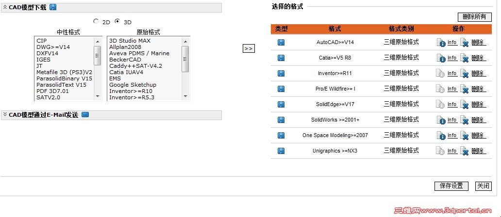

注册后,免费使用。注册后在右下角的“选择CAD格式”中选择UGS即可。在主界面你可以浏览标准件和300多家国内外零部件的产品模型,你说的螺栓和螺钉,应该去查一下Bossard, Wuerth这样的标准件供应商,基本都有。如果是轴承NSK, SKF, FAG都有。! D* e% W1 r& Z4 S
不仅是SolidWorks,Pro/E,  Inventor,UG等等吧,主流的格式都支持。

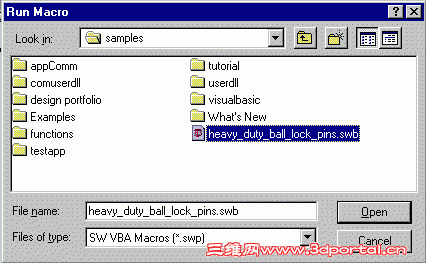

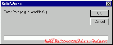

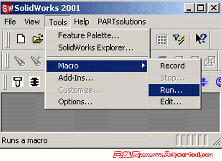

SolidWorks宏文件加载方法:7 |6 m  E" z$ g8 q! L" {3 M+ r) ]% E1 g3 R
+ ?+ r, z) ^: C8 M: J0 F7 b, {6 O
3_1_2SW.gif 7 ^6 Y) }2 n% u: c" g  G$ h: @
( q" ?7 g5 @+ C$ }  a( @7 b3 H! L, D- X" D2 J' z+ }' u# [7 ?2 f+ G
sw2k1_enterpath.gif % ]$ S: }% ~  L; S7 R% F5 n2 L
" k* o4 F. g9 r6 K4 }

+ }+ H& y7 g5 {" |. T1 c: B% h format_list.JPG
