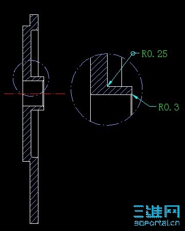

) ^2 a8 q4 c8 a9 [( H, G1 g6 F小弟在查看样图过程中发现个不明白的标注,如图中所示:在圆柱根部倒圆角为R0.25,圆柱内控上端内径倒圆角R0.3.但是图纸中为什么R0.25尺寸标注中折弯线出有个圆圈,该圆圈表示是什么意思,开始小弟以为是整圆倒圆角,但是圆柱上端内径为什么不以同样的方式标注,
1 Y. o. e: I( b+ W所以还是不能理解R0.25尺寸标注中在折弯线出画圆圈的标注含义,还请教各位大侠指点迷津!谢谢
. B  N, c8 A# T4 H
9 ?% c# ~+ b1 s
5 E1 S) b* X$ i; @6 {: o) C0 p附件是CAD图纸照片,原图为老美工程图纸!

是不是加工工艺不同啊,既然引线标示不同肯定代表不同的含义啊。这种标示好像在焊接标记中存在一些类似的吧。还有的就是能把全图示意下吗,从整体理解是什么意思的。

不是焊接符号,看图就知道,这零件类似一个法兰样的东西。。' v& D3 q3 b' j+ x0 z" H
9 z0 j) T( u, A是不是老外误标的。那个圆圈本来就不存在的。呵呵。。
发表于 2010-4-17 09:41:16 | 显示全部楼层 来自: LAN
那个R0.25尺寸外面还有个括号, 加上圆圈, 是不是什么美国标准?

环绕工件轴线圆角R0.255 H4 q3 s& N/ \3 A3 x
国标中焊接符号有差不多的标注,不知道是不是这样。

机械设计手册上有: 全周(轮廓) 的意思。

就是圆柱根部四周倒角
