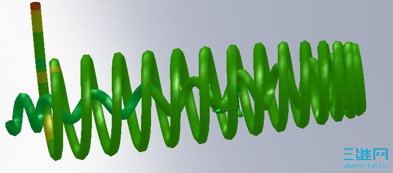

用螺旋线和扫描做的,不需要插件
 楼主| 发表于 2010-4-17 10:43:53 | 显示全部楼层 来自: 中国上海
3# lyczjs 动画您看了吗?您的回答不对的!
发表于 2010-4-17 21:43:18 | 显示全部楼层 来自: 中国四川眉山
应该是用COSMOSFloWorks做的吧!
发表于 2010-4-18 09:01:01 | 显示全部楼层 来自: 中国浙江杭州
同意5楼的说法。
 楼主| 发表于 2010-4-18 19:38:37 | 显示全部楼层 来自: 中国上海
5# hhyjs 对,是用Floworks做的!

发表于 2010-12-19 09:11:43 | 显示全部楼层 来自: 中国浙江温州
FloW,实体部分被隐藏了,这个时候动画,这样流体流到哪,动画自然形成,不知道可对!
