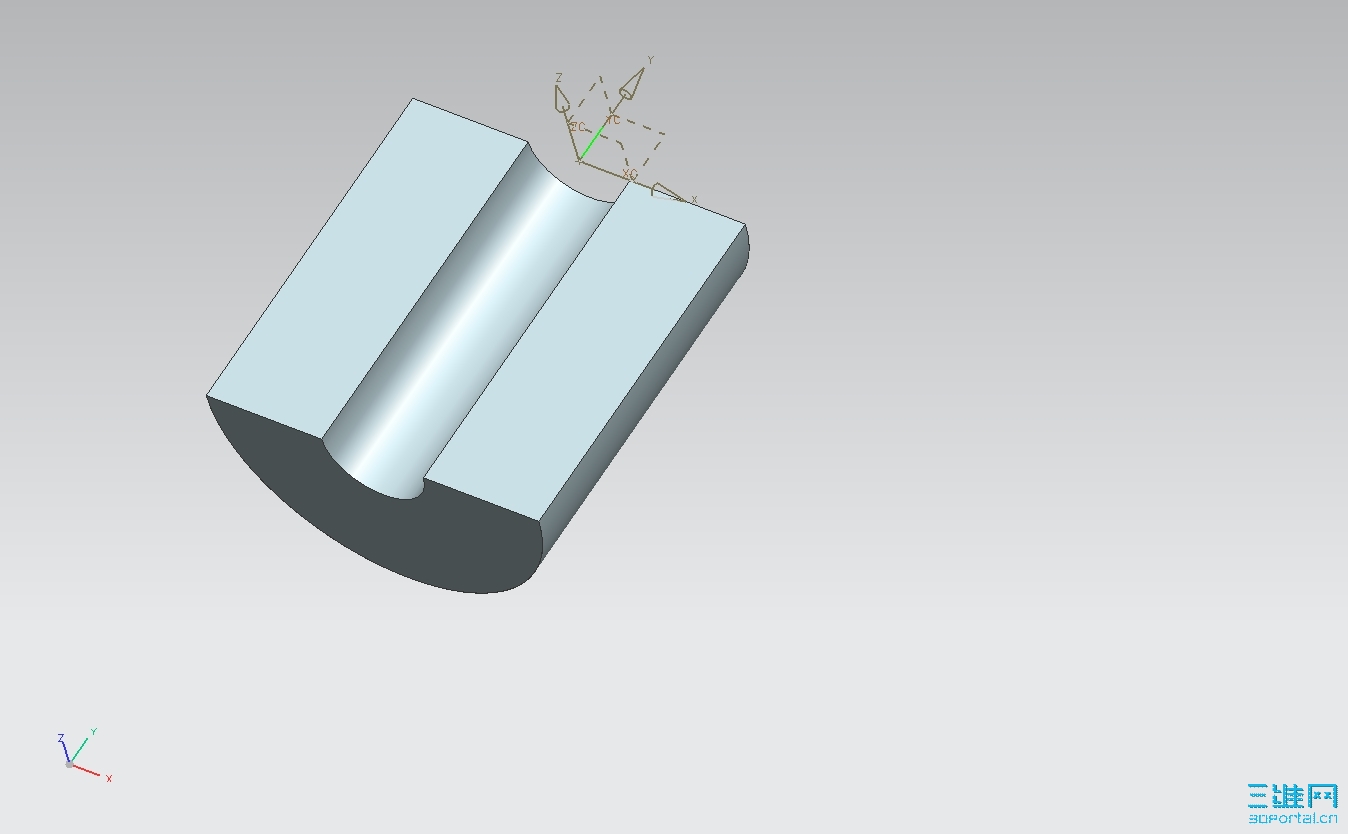

[讨论] mastercam9能不能做毛坯刀路
发表于 2010-4-16 15:09:26 | 显示全部楼层 |阅读模式 来自: 中国浙江台州
比如说产品是这样的
! H7 |7 d* n3 T model8.jpg 6 l6 s+ J* J4 s1 s

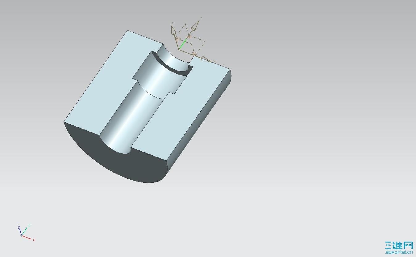

毛坯是这样的
+ v4 Z, h: a$ Y; a" F- X' Y model8-maopi.jpg
3 m8 l) q! k9 D- _1 b) R+ Z- b开粗能不能用毛坯刀路做省去中间的部分呢

有这功能吗?依我放法就是用这个毛坯图做一个开粗什么的(用来参考)$ A/ S2 I2 A0 f2 f: B* _6 T5 @0 q
以下就用残料加工...
5 o) X" Q2 A8 e2 J不知谁还有更好的加工方法呢???
发表于 2010-4-17 15:19:22 | 显示全部楼层 来自: 中国江苏扬州
简单的可以用刀路修剪,复杂的用残料加工

我查了下,应该是用stl导入毛坯吧,不过我没实验过,改天试试

这个也可以吧,感觉麻烦一点而已

听别人说用hsm模块可以很方便,可是我找不到

使用stl文件即可
