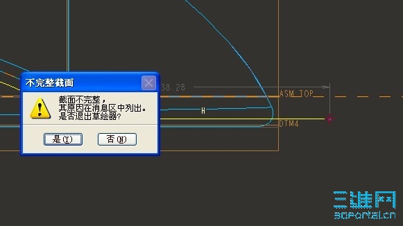

我想用拉伸画个曲面  但是都出现下图情况

估计你选成画实体了。
发表于 2010-4-16 17:15:37 | 显示全部楼层 来自: 中国广东珠海
PROE画曲面的话,要先选曲面再进草绘
发表于 2010-4-16 17:32:01 | 显示全部楼层 来自: 中国台湾
您的草繪有重複線以致不能封閉!!
kevin_pcac + 2 技术讨论
发表于 2010-4-16 19:37:50 | 显示全部楼层 来自: 中国湖北武汉
最好看看是不是有线头...

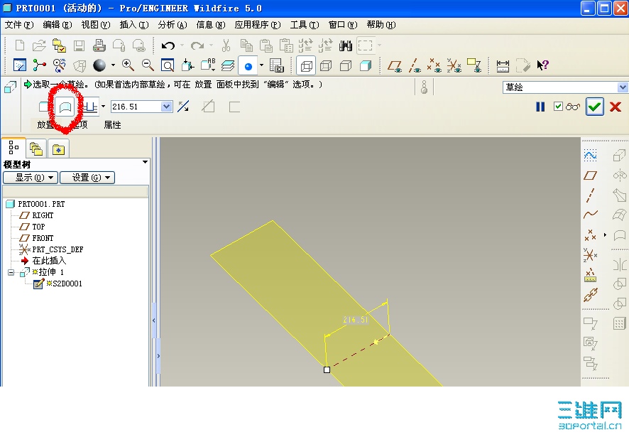

发表于 2010-4-17 14:07:40 | 显示全部楼层 来自: 中国广东东莞
01.PNG . j& R* A' [* R$ `7 g( c8 n! K4 h+ X
# h( ?8 ]" j- {+ s' Y; h; `1 z' `4 P8 q2 d+ S) |
注意绘图之前要选红圈处的图案
kevin_pcac + 2 技术讨论
发表于 2010-4-18 12:58:20 | 显示全部楼层 来自: 中国福建厦门
改成曲面的选项就行
