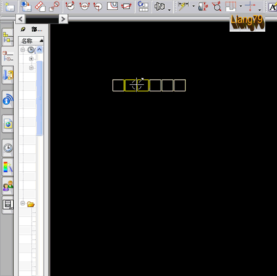

我在“建模”模块下输入的中文字体没有问题,可改“制图”模块的时候输入的中文字体都成方框了!!!哪位大哥知道是怎么回事?听别人说要把字体改成chinesef,要怎么改,具体说一下哈~~~~

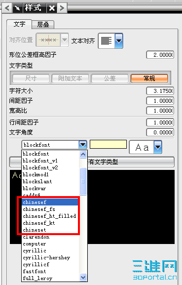

在字体式样里修改为中文字体即可~
发表于 2010-4-17 11:13:35 | 显示全部楼层 来自: 中国浙江宁波
还不明白看看下图吧!
