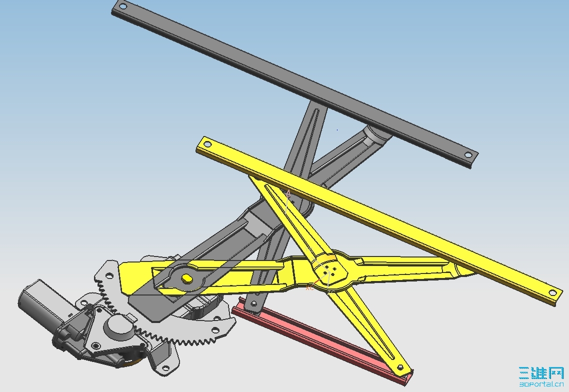

本人从事汽车零部件开发工作,经常会遇到装配问题。为了想方便一些,希望把一些零部件一打开就能在总成图上自己想要的位置出现,而不是去手动的去装配,应该怎样控制坐标系呢?本人对相对坐标能的稀里糊涂的,主要是在导入和导出数据的时候,再者就是在导出一个零部件是是否要保留参数呢,忘高手指点。还有,产品装配好希望能运动模拟一下,可是零件都是乱动,而不是整体规律运动。下面是自己就做的一个装配图,图中是一个轿车的升降器,黄色和灰色是零件的两个极限位置,本人希望他能在这两个极限位置内规律运动起来。
发表于 2010-4-18 16:32:51 | 显示全部楼层 来自: 中国河北邯郸
可以先去学习一下运动仿真的教材,不上传Part文件,别人也很难帮到你呀。

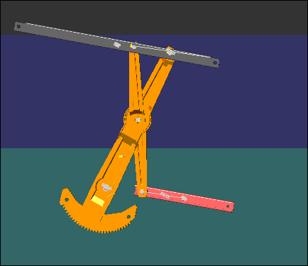

发表于 2010-4-19 22:25:23 | 显示全部楼层 来自: 中国北京
将模型简化了下,楼主是不是要这样的效果
beyond2009 + 5 应助
 楼主| 发表于 2010-4-20 08:03:17 | 显示全部楼层 来自: 中国广东广州
是的,能不能把制作过程发给我,先谢谢了。你发到我邮箱了就可以了,szlipengju@163.com
