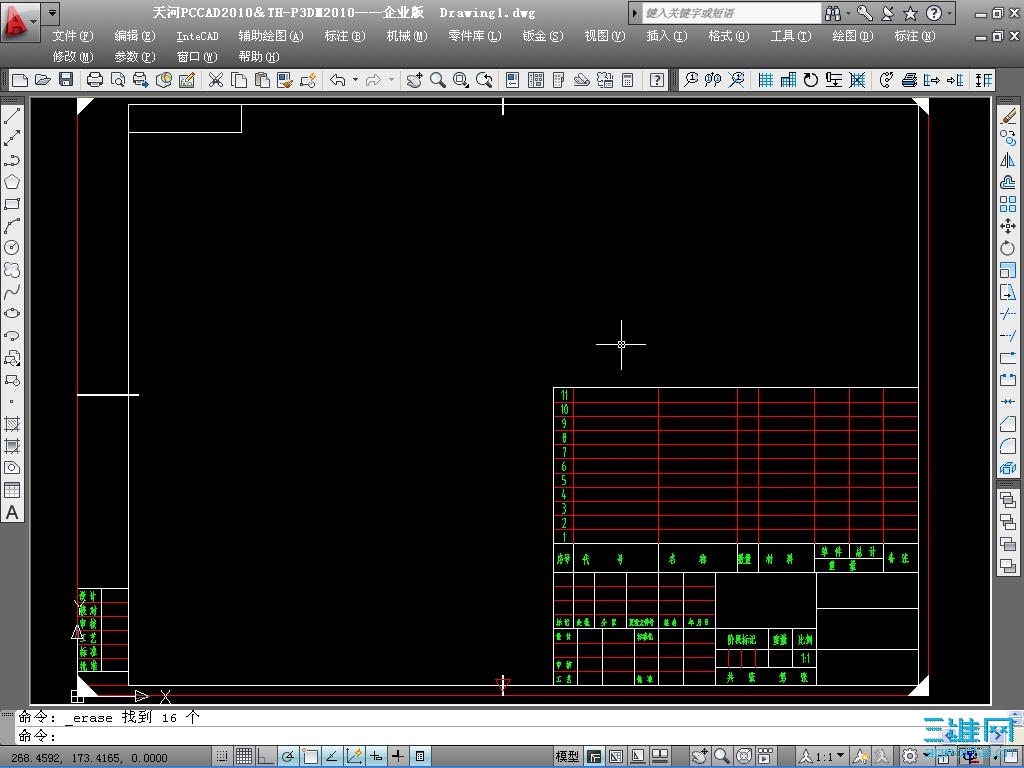

% A; Y- `5 n) B9 o0 a7 C. C: k$ X8 u9 s/ F( D3 O" V6 w2 e
第一步:建立一个明细表- O. S' o) \8 X7 G; c6 g/ W+ \
9 x$ K" C+ v, @- F3 G3 @
11111.JPG 1 j) c; c$ \8 y: S2 L5 L% k
- I) ?& Z" U) `$ N$ B; S/ X+ X# K1 x7 s6 W3 p
第二步:使用旧表转换' e% C* i: ?5 y1 ^, C
22222.JPG " Y8 Z' M; A0 ?; y
6 q( C$ l% j6 g9 ?3 w6 m
第三步:这是转换完的/ a) Q$ t' f8 U/ [% O
33333.JPG % F! i1 h( R9 G( Z# X9 C' B; u
  A( n* d5 O" _8 f1 n第四步:使用删除命令,框选多行- v0 ]: G  V, d6 `
44444.JPG % I- m1 ?, _2 r# t
- E* n. P7 K6 T7 q# q" Q* I第五步:看一下,删除了几行3 j: G+ Z* X( f/ w" F
 楼主| 发表于 2010-4-18 10:53:25 | 显示全部楼层 来自: 中国陕西渭南
用过intecad5.5和2004的,是不是感觉特别难受,最方便的"旧表转换"在2010中将不再方便。
 楼主| 发表于 2010-4-18 11:01:51 | 显示全部楼层 来自: 中国陕西渭南
以前用5.5版本,画图时从参考图中粘贴需要的表行拼凑后,或整表粘贴,删除多余的表行,直接用“旧表转换”就可生成新的明细表,省去了一个一个键入的麻烦,感觉特别方便。
+ H5 P5 f$ K/ f) P! vintecad2010中“旧表转换”就是以上图示效果
 楼主| 发表于 2010-4-18 20:24:19 | 显示全部楼层 来自: 中国陕西渭南

发表于 2010-4-19 09:36:37 | 显示全部楼层 来自: 中国河北石家庄
如果有机版本的安装时选用移植就可以了。
 楼主| 发表于 2010-4-19 19:46:20 | 显示全部楼层 来自: 中国陕西渭南
不行啊,我已经试过了

发表于 2012-5-4 10:16:24 | 显示全部楼层 来自: 中国湖北十堰
LZ那个是天河的CAD,不是INTECAD啊
