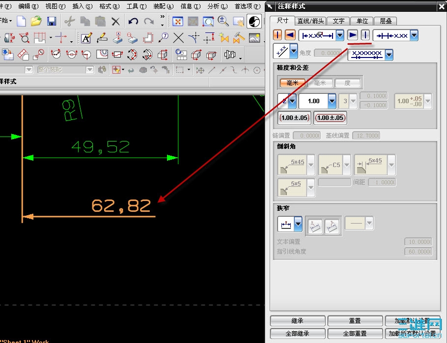

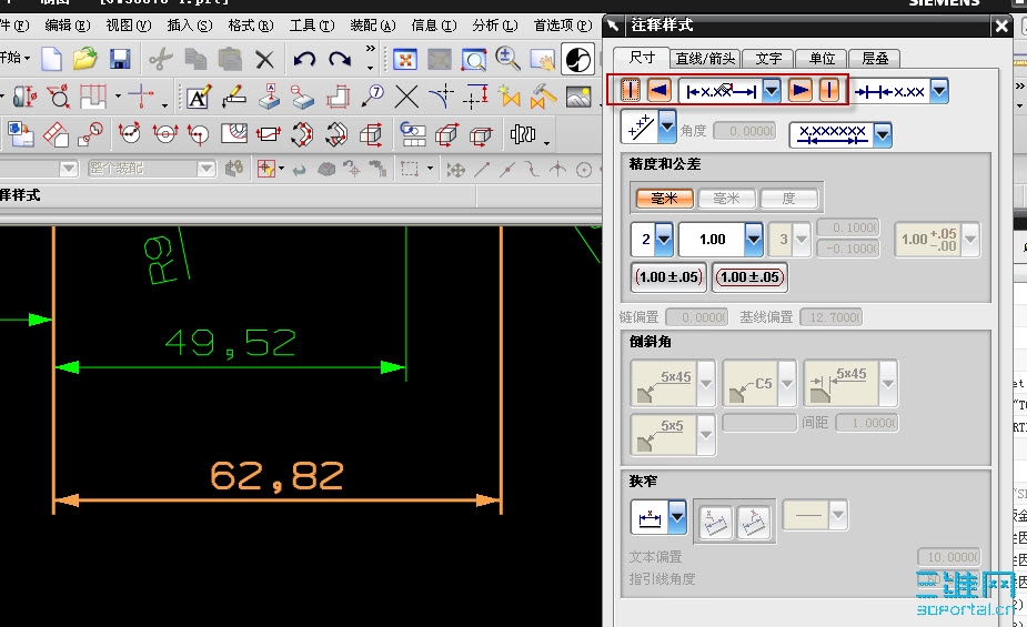

我刚学ug,不知怎样做半标尺寸,也就是说怎样才能隐藏一边的箭头和尺寸线,请各位指教
发表于 2010-4-18 13:07:56 | 显示全部楼层 来自: 中国四川广元
beyond2009 + 3 应助
 楼主| 发表于 2010-4-18 17:24:15 | 显示全部楼层 来自: 中国山东烟台
原来在这里设置,怪不得我在直线箭头里面弄了半天也搞不定,回去试一下,谢谢了
