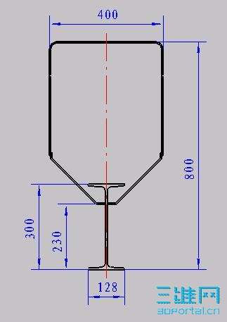

发表于 2010-4-22 22:07:49 | 显示全部楼层 来自: 中国山东潍坊
这是一台LDA 5t×13.5m的主梁截面.(分享一下它的形式)

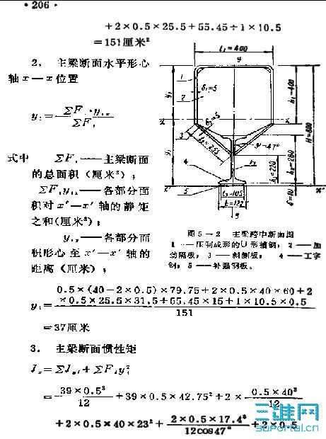

本帖最后由 gaoyns 于 2010-4-23 10:03 编辑 ( L6 S  b% `0 S% V* G8 |8 }
! R% H$ i' i) J( N2 r$ n6 y1  根据所受重力及动载荷、支承情况,算出主梁需要的截面系数、截面面积及截面惯性矩。
6 |* k+ V& R2 v0 X9 y7 u2  设计主梁截面,按规范进行主梁强度计算。
$ s8 o& Q3 ?# n" k5 v% W3  按规范进行刚度计算。
- r6 c3 o7 k8 E! v( z$ ~具体公式与计算步骤可参考《起重机计算实例》P203—213的桥式单梁起重机主梁计算。2 d6 j$ ?# ]: f' g: P3 H( Q- ]2 i
  起重机计算实例
