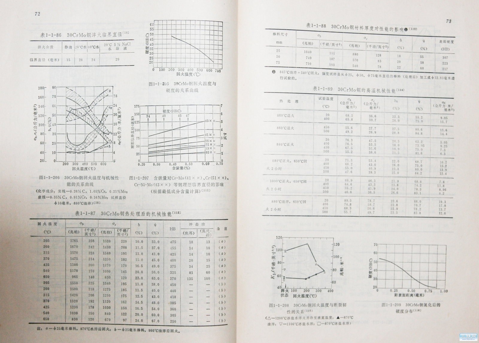

29_43605_89ef9eb4807e36e.jpg 硬度为:45~48HRC
