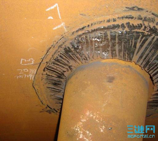

我厂接手了某厂家生产的十几台压力容器,钻进容器内部检查发现几乎每台容器都有个别接管低于容器内表面,容器的壁厚是64,有的接管比内表面凹20mm之多。图纸要求是平齐。 8 y9 n5 @$ L7 m. E6 u
这容器制作是否合格?有什么危害?

不行吧,有可能强度不够

这种强度怎么计算?他们怎么拿到出厂合格证呢?

这是绝对不允许的,最少要平齐。有可能强度不够。

最少要平齐才可以的,像这样强度明显不够,这设备是不能出厂的

这个,应该是不合格,可以有本地的质检部门出具报告然后与供应商进行联系协商处理办法。如果关系好也可以直接协商退货。

压力容器内壁?
( g+ Q' j4 _# {5 I: d一般原因有二种:
( @+ w9 }$ N% k6 A, U. G& u3 n1)这个由于制作过程中开坡口,但是在制造过程中,焊工没有按照工艺执行,填层不够所导致!8 V$ z& u$ `9 X- h" O1 L  O
2)筒体开孔时出现失误,孔开大了,这是填层不够理想!1 t& N# y& B/ O( n+ b4 p
这是不允许的!$ {; ]# y1 v9 A; r: C+ R
但国内这种情况很是普遍!所谓的锅检所也是这样!

这个强度不够,这种结构容易造成应力集中。
