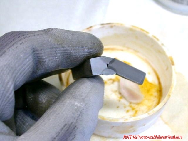

融深的检查,需要进行破坏性检查,一般是切开需要检查的部位并利用180到600砂纸进行打磨、抛光,然后利用10%的硝酸酒精溶液进行腐蚀30秒左右,可以确认融深;
3 }3 S* U& w  f" u5 N0 D* U如附图所示:
