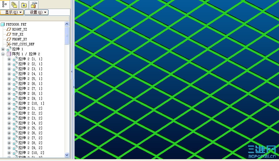

如何做多孔(网格)模型?
) A5 u$ S0 w6 g% N% }- p0 F小弟做个一些模型,但还从未做鱼网状的模型。比如要做一个风扇网罩,它的网线不是螺旋分布,也因不知怎样设置网状材质,所以想用笨办法阵列减切来完成,结果忙死电脑了。) 不是放射状分布,而是菱形分布,

恩 我是乎也遇到到。。。需要很长时间才阵列出来 。。。耗内存啊

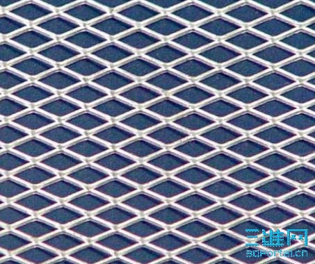

 楼主| 发表于 2010-4-21 13:44:12 | 显示全部楼层 来自: 中国天津
就是像那种塞沙子的网  是菱形的啊   我做了好长时间了啊
 楼主| 发表于 2010-4-24 17:09:41 | 显示全部楼层 来自: 中国天津
大家请看   如何作出

+ D6 ?5 C2 K: @  J; o" g0 F/ d, v/ ~% p- B3 V7 `( }
做了个,4.0PART文件。

发表于 2010-4-25 09:05:56 | 显示全部楼层 来自: 中国江苏徐州
用阵列就可以完成

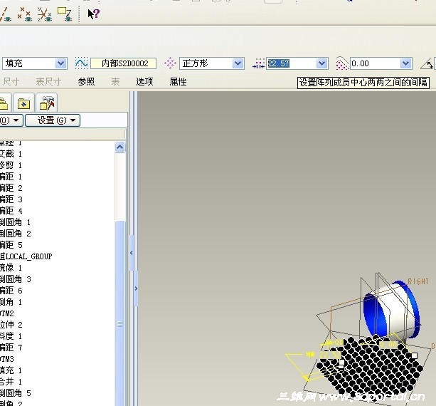

感谢您  但是如何用阵列中的填充来做啊  比如说是个圆形的
发表于 2010-4-29 11:05:15 | 显示全部楼层 来自: 中国广东中山
陈列----填充----草绘后选圆形陈列就可以了
发表于 2010-4-29 19:57:43 | 显示全部楼层 来自: 中国广东广州
填充可以, 就是不好控制间隔。

发表于 2010-5-14 14:50:40 | 显示全部楼层 来自: 中国广东中山
11# taotao7892601   c7 L& W( h/ f) y* g: C1 I! K* J
: T; {7 J& q4 N0 w) U5 }; O4 h
& |2 I# A& w, r& O
$ @2 t; J* a. I% W6 o( B$ H% c' d7 s7 Y. E) N& ^
kevin_pcac + 2 技术讨论
发表于 2010-5-14 17:04:58 | 显示全部楼层 来自: LAN
11# taotao7892601  ' ~+ c5 j- ]- ]* [  P
4 i6 G8 K: N+ A3 d6 y, r
' N6 c; Q) ?' y* y: W" Z' ^
8 p$ r: H9 p8 C( t/ X
7 B1 s( H1 W+ i0 N  o* T在阵例填充子项中不是有这个隔距设置吗?!1650555
! P* ]# A' A5 v2 ^. X5 E& sDECISE 发表于 2010-5-14 14:50 http://www.3dportal.cn/discuz/images/common/back.gif
+ _7 B. k8 u& ~; N, K* g
4 A/ C& c4 n/ ]7 R8 }2 \$ |# O7 _- i$ Q/ v填充阵列只能精确控制一个方向的尺寸, 另一个方向只能靠角度控制,  得到的数只是近似值, 而不是所要的(整数)值\.
