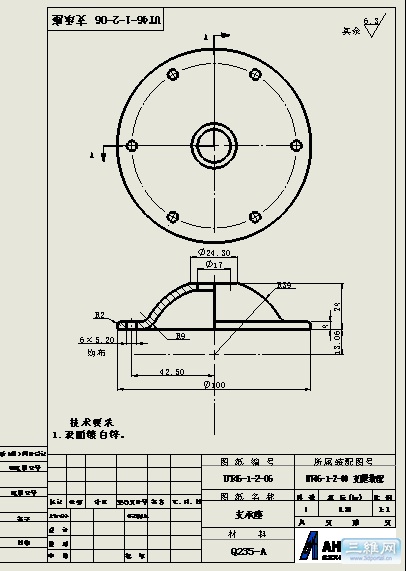

SW1/4剖切在工程图中怎么做,例如下图,而且里面的轴不剖,以前会后来忘记了 大家谁还记得 说一下
发表于 2010-4-20 16:34:01 | 显示全部楼层 来自: 美国
做个阶梯剖可以了。
发表于 2010-4-20 17:17:05 | 显示全部楼层 来自: 中国广西桂林
用阶梯剖,想怎么剖就怎么剖

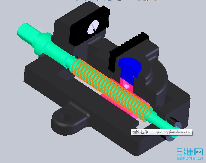

发表于 2010-4-21 10:48:06 | 显示全部楼层 来自: 中国辽宁沈阳
可在装配图中 进行拉伸切除操作,然后进行零件选择,选择需要切除的零件就行了。

如这位仁兄说的、1/4剖视是在装配中做好的,在装配图中做拉伸切除,然后再切除中选中要切除掉的零件。然后保存视图就可以了。或者也可以加个配置

 楼主| 发表于 2010-4-22 15:40:26 | 显示全部楼层 来自: 中国山东烟台
大家好像没理解我的意思 我是想在工程图里面显示这个效果 而且是带剖面线的
发表于 2010-4-22 16:25:50 | 显示全部楼层 来自: 中国山东东营
切除时选择影响的实体就好了

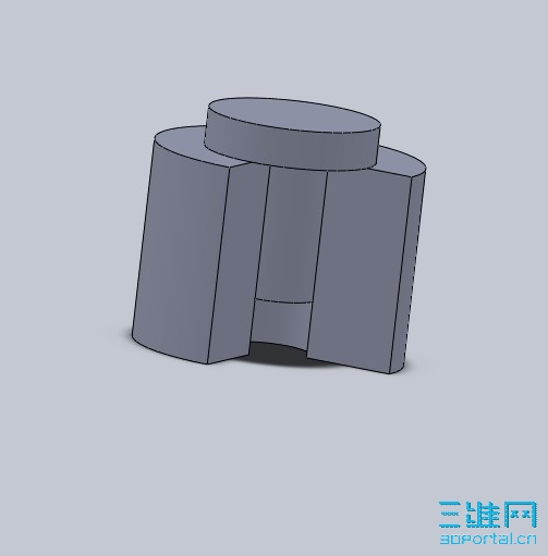

发表于 2010-5-7 13:14:00 | 显示全部楼层 来自: 中国北京
不知道楼主问的是不是这样的, 如图所示我这是用2条垂直的剖面线组合起来的。& z0 J* B3 k) F6 {
希望对楼主有点帮助。. f2 Q6 \9 F4 {. N# S$ U' s, B

发表于 2010-5-7 15:23:48 | 显示全部楼层 来自: 中国湖北武汉
工程图里就用阶梯剖,装配图就用拉伸切除
