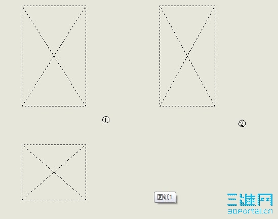

如题,我将PRT和工程图一起移动的,现在打开工程图时没有关联了,打开时也不提示选择PRT。怎么再给它关联上呢?. E, V+ Y* S6 v: y0 p
$ d* ~6 [( H$ e8 A5 l5 _% `/ G! M9 n
类似的问题出现过多次了,有些零件打开时提示要选择PRT。

已解决,方法如下:' X: W1 T. |( J' ?$ g  Z- a- u
- z8 }4 v! z- A$ U: ?& K% C7 E
8 @7 K. r6 ~0 x: }
打开工程图前,先选上要打开的工程图,然后点参考,然后双击改变参考模型
