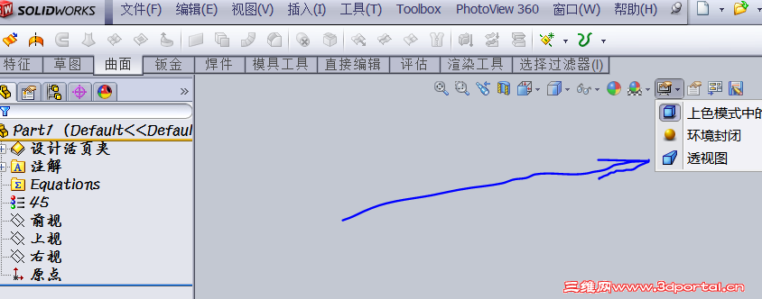

[求助] solidworks 工程图里的透视图怎么做

同意楼上的,4楼的话有点伤人哦,透视图我一般都是放截图,直接黏贴的。制图在于给人看,活学活用才是最好的,透视图,甚至带有着色的图片可以让看图者更形象更直观的表达,我觉得就是进步,支持楼主哦,可以直接贴图的!
发表于 2012-12-30 13:44:23 | 显示全部楼层 来自: 中国福建莆田
你是透视应该是某视图想透视吧,直接选中某个视图,然后点击透视模式选项。

最近关注了楼主的这个问题,初步结论是(待高手补充):   想在工程图中直接得到透视图,不光SW不可以,连UG、CATIA、PRO/E 也不可以

7 g7 C6 a* H! B2 j1 a/ R4 |实现输出透视图的步骤:见此贴http://bbs.icax.org/thread-351402-1-1.html- m7 V/ F7 @& c& s: ?2 C5 X

显示样式 然后   隐藏线可见  我自己这么做的
