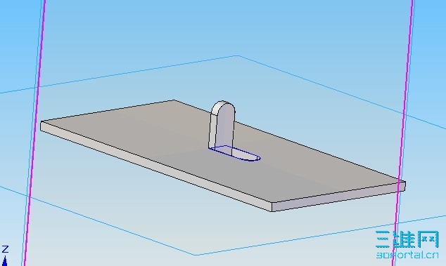

钣金上,
# i0 H* j+ N  K( j! ]  怎么从板内部挖一段折弯起来..

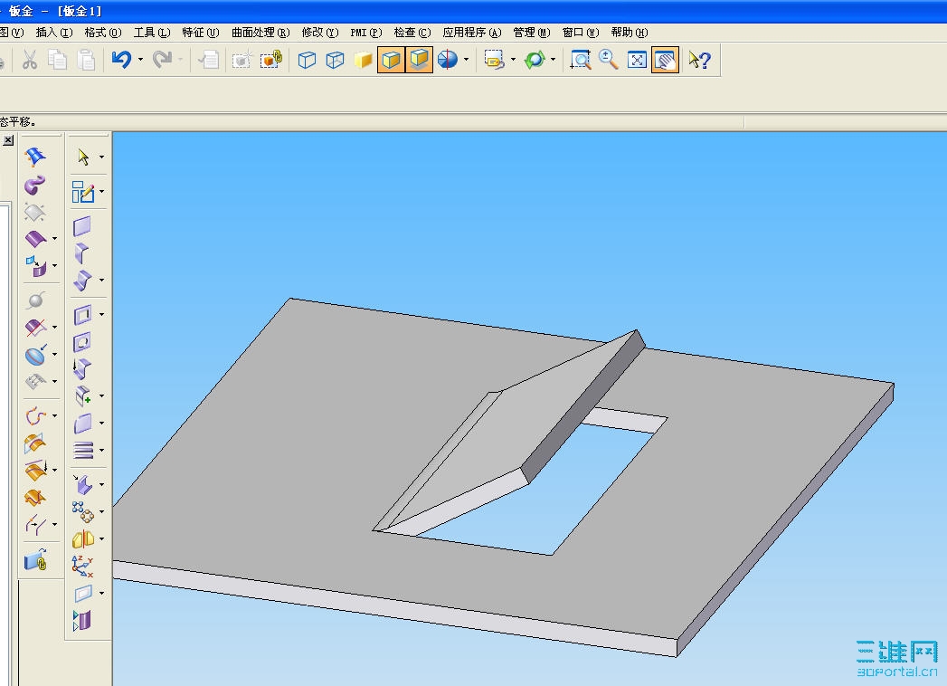

类似翻舌吧?是的话,先要在折弯起来的那部分切除了口子出来,然后画根线,根据这根线折起来就行了。不知是否理会了楼主的题意。

发表于 2010-4-23 10:56:36 | 显示全部楼层 来自: 中国北京
论坛里有钣金件的简单教程
. j1 g6 W( O/ @2 d& k* a: Yhttp://3dportal.cn/discuz/viewth ... &extra=page%3D1
 楼主| 发表于 2010-4-30 11:45:03 | 显示全部楼层 来自: 中国广东韶关
8 q8 r* D: o% `  |大概就是这个样子。。
