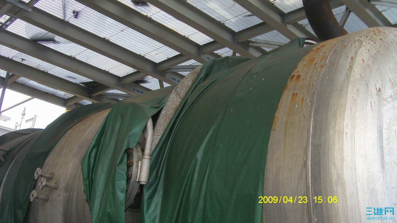

发表于 2010-4-27 15:00:59 | 显示全部楼层 来自: 中国河北唐山
从这里又学习了一点。
发表于 2010-4-27 15:45:32 | 显示全部楼层 来自: 中国浙江宁波
1# yangkp41
0 F; J8 \, p/ l0 v+ N# o) o2 U
' f( ~. V9 e0 r- t0 D
1 z; ?; J# T1 g' _$ T  r/ r这就是不锈钢渗碳现象。图上主要形成原因是在不锈钢设备上方焊接碳钢件,焊渣落下导致的。图中的绿色篷布没有盖好而且盖塑胶布存在安全隐患,应该用石棉布盖既可以起到隔离的作用,还防火
lauhob + 5 希望李版多多分享施工过程中的图片!
