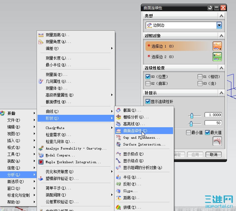

在 分析-形状-面-有个反射 点击 选择要分析的面就可以看到了,通过面上的斑马线看曲面是否光顺,

面反射分析(斑马纹)只能大约分析面的连接情况,如:斑马纹在连接处虽然有折线,但是是没有断开的,可以判断为G1连续,如果斑马纹断开(错开),只能是G0连续(或不连续),如果是光滑连接,可以认为是G2以上连续,当然这只是视觉判断,不是很准确;如果要准确判断面与面的连接情况,可以通过“分析--形状--曲面连续性”来分析,可以准确地告诉你曲面连接的数据。
