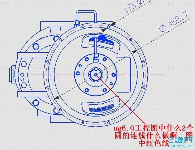

[已解决] UG6.0工程图中的2个圆的连线游办法做出来么
发表于 2010-4-22 08:52:20 | 显示全部楼层 |阅读模式 来自: 中国广东佛山
截图00.jpg 最近常碰到阵列孔~需要标注孔之见的角度,有时候自动生成2个圆的连线,有时候没?那位大侠指点下什么画出2个圆的连线~在工程图中
发表于 2010-4-22 22:01:32 | 显示全部楼层 来自: 中国河北邯郸
中心线工具里有个“根据点”的添加方式。
astrokylin + 3 应助
发表于 2010-10-5 14:45:21 | 显示全部楼层 来自: 中国吉林长春
直接将其中一个圆的中心线延长相接即可
