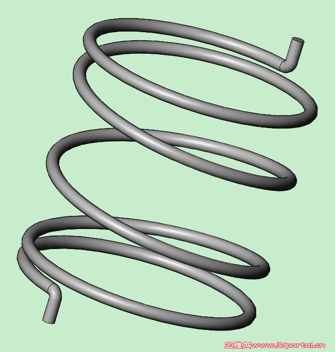

都知道要插入螺旋线。但开始和结尾部分怎么处理呢?????
$ W/ S$ M; S$ _% q9 g) Z1 p6 O" V, k" edreamsboy365 发表于 2010-5-24 20:11 http://www.3dportal.cn/discuz/images/common/back.gif
: e1 ^6 E- @4 s5 o/ S  B( I7 V
* l5 D# N" _0 j0 F/ N9 P! f9 ~+ f! d这才是真真要问的,我也存在同样的问题,需要画个弹簧螺旋中径19、直径3的圆柱弹簧,中间有效8圈螺距8.5,一端1圈另端1.5圈的紧配合的收尾。
( Z7 i/ e( z$ V我用用间的方法画了三段拼接在一起,再拉伸切除两端不平处。但问题是感觉不是一个弹簧了,参数化设计也难。螺旋线和弹簧有时也不重合。请问各位高手是怎么画带两端收紧平底弹簧的?

选择变螺距,首尾两端的螺距就是钢丝直径,如果扫描不成的话,螺距比钢丝直径大0.01mm.
chenjun520601 + 2 技术讨论

8 i3 |" N# \' ~4 f# Z我之前画的弹簧,与你想要的效果相似
变螺距弹簧
变螺距弹簧
